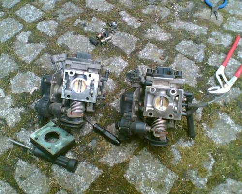

Und ich hätte gerne mal gewusst ob der Polo bzw der AAU/AAV mit "Höhenadaption" das meint was ich meine also die Höhenlage - Atmosphärendruck ???
jup @ polo das meinen die damit.
der aau ist mit sowas nicht ausgestattet. die einstritzer mit dem atmosphärendruck ist ein wenig anders aufgebaut. mfg
Ööööhm laut der Fehlercode Tabelle hat der das (Höhenadaption oberer/unterer Bereich aus dem Messbereich) ! Da ist ein sensor im Steuergerät ist sicher diese kleine Kapsel die da dran ist. :confused:
links ist die vom aau und rechts die wo oben links so nen kleines fässchen drann. aber was das genau war bin ich grad nicht sicher :confused:

Nene du zeigst die Einspritzeinheit und ich rede vom Steuergerät :D am Steuergerät is so ne kleine Kapsel dran. Is ja auch net so wichtig wollts nur wissen und nein dadran wirds mit sicherheit nicht liegen :D der korigiert soooo kleine feinheiten nur das macht sich hier nciht bemerkbar. Wenn man jetzt von hier in die Berge fährt nach Bayern oder sonstwohin da könnte man ne veränderung der Parameter feststellen.
Anhang: AAU Steuergerät, schlecht zu erkennen aber könnt ja nachsehn.
