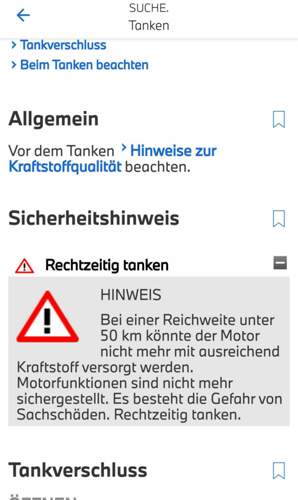

Bei meinem 440i steht übrigens in der Anleitung, dass es unter 50km zu Schäden kommen kann.

Das ist mir jetzt neu :(
Was steht denn in deiner Betriebsanleitung?

Das stimmt aber, man sollte das auf keinen Fall tun.
Hallo, es ist richtig, daß man en Tank (egalob Diesel oder Benziner) nicht komplett leer fahren sollte. Deshalb schreibt BMW vor bei ca. 50 km Restreichweite zu tanken (BTW: auch die Standheizung läßt sich ab 50 km Restreichweite nicht mehr einschalten). Der Grund dafür ist bei zu geringer Spritmenge im Tank kann es dazu kommen, daß die Spritpumpe Luft ansaugt und es zu einer unregelmäßigen Versorgung der Einspritzdüsen führt. Dies wiederum führt dann dazu, daß es zu Fehlzündungen bzw. zu einer nicht regekmäßigen Verbrennung kommt. Und am Schluß beschädigt dies dann den Kat und Partikelfilter, was Anlaß zu teuren Reparaturen gibt.
Persönlich ist mir jedoch tatsächlich mit meinem 435 D auch pssiert, daß ich eine Tankstelle erst ansteuern konnte als die Restreichweite bei - 10km war. Ich hatte ect Schweißperlen aufder Stirn und hatt zum Schluß fast gar kein Gas mehr gegeben und bin nach Möglichkeit nur noch gerollt. Getankt hatte ich dann ca. 58/59L Aber ausprobieren würde ich das wegen den oben beschriebenen Gründen nun wirklich nicht.
