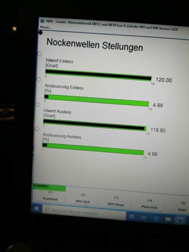

Ich melde mich wegen einem oder besster mehreren Problemen mit meinem E46.
Fehlerspeicher:
Nockenwellensteuerung Einlass und Ausslass - Unbekannt
Ölniveausensor - Sensor in Ölwanne ist fest, diesen habe ich noch nicht getauscht bekommen
Verhalten:
Motor hat unrunden leerlauf, takert ein wenig wie ein Traktor. Leerlauf steht aber ruhig bei ca. 700u/min
Ich meine die Beschleunigung ist nicht in Ordnung.
Motor ist sehr laut ( als wenn etwas undicht wäre am Krümmer), hier schaltet irgendwas und der Motor wird leiser.
Nockenwellensteuerung Einlass und Auslass fehlerhaft:
Ich habe das Fahrzeug defekt gekauft, getauscht wurde die VVT Motor und die Ventildeckeldichtung.
VVT
Hier wurde nur der Motor getauscht, da kein Spezialwerkzeug vorhanden ist der Motor nach Tausch des Motors nicht in OT Stellung gebracht worden -> Ist das schon ein Fehler?
VVT anlernen wurde mittels DIS und INPA versucht. Siehe Bild VVT anlernen
Nockenwellensensoren:
Beide Sensoren (Magnetschalter) wurden einzeln ausgebaut und gereinigt ( hierzu gibts eine Youtube video Anleitung). Nachdem die Schalter vom Öl befreit waren, konnte ich im Schütteltest klappern hören und das Schalten hat deutlich besser funktioniert.
Einbau kann man hier einen Fehler machen, anhand der Stecker und der Halterung ist nur eine Einbauposiion möglich.
Könnt ihr anhand der angehängten Bildern eine Aussage über meinen Fehler machen?
Kann man hier irgendwas anlernen?
Was passiert wenn bei INPA alle Adaptionswerte gelöscht werden?

Bei mir standen die nockenwellen nach steuerkettenwechsel bei 55 und 113° vorher bei über 60 und 121°

ich möchte euch kurz eine Rückmeldung geben und mich bedanken. Es war wie von euch angemerkt die Steuerkette - Motor verstellt - Kettenspanner gebrochen.
Die Arbeiten wurden mit Hilfe der Autowelt Baumann in FFB durchgeführt. Kein Fehler mehr vorhanden! Jetzt noch TÜV bestehen und ich bin wieder glücklich
Hallo zusammen, kann mir jemand die Inpa Werte deuten???
Ließ doch mal oben. Bei mir sind es 55° und 113° Grad. Entweder übergesprungen oder falsch eingestellt.
