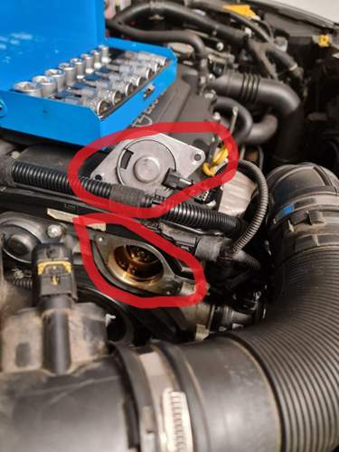

Tag zusammen,
bin verzweifelt auf der Suche nach 2 Nockenwellen / Deckel Dichtungen (genaue Bezeichnung unbekannt) siehe Bilder.
Leider ist mir die genaue Bezeichnung nicht bekannt unter den oben genannten Schlagwörtern kommen ganz andere raus.
  • Vielleicht kennt jemand die Bezeichnung dazu?
  • Evtl. auch die NM mit dem die Deckel angezogen werden?
Es ist ein Astra J Sports Tourer 1.4 Turbo, Benzin, Automatik 0035 - ANF
Bin über jeden Tipp dankbar.
Danke und Gruß
Hannes

Elring Dichtring 689.350 😉
@Andi893
Vielen Dank, hast mir den Tag gerettet :)
Sehe im Shop, keine mm Angaben. Aber laut Nummer sollte es passen. Habe es auch gleich bestellt.
Für die, die es interessiert: Nockenwellenverstellungs Dichtung
Kennst evtl auch den Anzugsmoment von den Schrauben des Deckels?
Vielen Dank nochmal.
Hannes
8 Nm.
