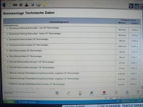

Hallo, im Anhang sind Anzugsdrehmomente - Richtwerte vom Astra J ab 2010. Der Cascada 1.6 ECOTEC Direct Injection Turbo EcoFLEX A16SHT 147 KW = 200 PS bei 5500 U/min müsste die 16 Zoll Bremse haben.
Anzugsdrehmoment Richtwert
Bremsanlage Technische Daten 1
Bremsanlage Technische Daten 2

Guten morgen, vielen Dank für deine Hilfe. Hab mir das gerade angeguckt. Gibts beim Astra J auch eine 17" Bremsanlage ? Weil hab gerade die Daten von deinen Fotos mit den Größen Druchmesser meiner Bremsscheiben verglichen.
Vorderachse = 321x30x45,5 mm
Hinterachse = 292x12x45 mm ( das passt zur 16" Bremsanlage von den Daten auf den Fotos )
