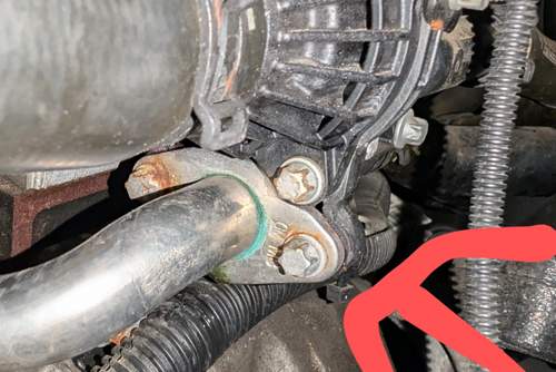

ich habe kürzlich die Dichtung von meinem Thermostat erneuert. (Astra J 1.6XER).
Leider ist die Dichtung unter dem Thermostat an dieser Metallleitung anscheinend auch undicht. Diese Leitung geht glaube ich hinter dem Krümmer in Richtung Ölkühler.
Könnte mir jemand die Teilenummer für die Dichtung zwischen der Metallleitung und dem Thermostatgehäuse nennen? Ich würde sonst auch wohl das ganze Thermostatgehäuse einfach austauschen, aber ich bin mir unsicher, ob diese kleine Dichtung dann mit dabei ist.
Viele Grüße

Hallo, welche denn hier?
https://www.ilcats.ru/.../?...
NEU THERMOSCHLAUCH WASSERRÜCKFÜHRUNG FÜR OPEL 55574685 5826484 25192904 55559352
EUR 10,98 am Anschluß vom Thermoschlauch ist der O.-Ring drauf.
Hier nur der Anschluß : https://www.ebay.de/itm/175871209801?... Für Opel Astra J Anschlussstück Schlauch 55354565
EUR 5,46/Stk.
Thermostatgehüse Astra J A16XER

vielen Dank für die Rückmeldung und dem Link. Scheint demnach die GM Nummer 55556547 zu sein. Dann erneuere ich die Dichtung und tausche auch direkt das ganze Gehäuse gleich mit. Ich möchte da an der Stelle endlich Ruhe haben. 😁
Hast mir auf jeden Fall weiter geholfen. Danke!!
Anbei noch ein Foto um welche Stelle es ging.
