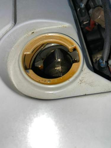

Hallo ich habe vorhin mal durch Zufall in meinen Motor geguckt ich ich finde die Nockenwelle und Nocken sehen komisch aus.
Konnte leider nicht die Nocke fühlen weil der Motor noch heiß war.
Ist das normal ?
Ich hoffe das man das auf dem Bild erkennt.
Es ist ein Mercedes W210 E230 mit Automatik
Hat ca 122300km auf der Uhr.

Ich habe bisher noch keinen M111 ohne Verschleiß an den Nockenwellen gesehen.
Wie viel hat der Wagen gelaufen?

Der ist jetzt ca 122300km gelaufen.
Wenn das an der Nocke so rauh ist wie es auf dem Foto scheint gab es dort eine Mangelschmierung.
Wie steht es denn um die Wartung.
Speziell um Ölwechsel
Was wurde wann eingefüllt?
Der Wagen verliert und verbraucht auch kein Öl.

Der Vorbesitzer hat alle 2 Jahre einen Ölwechsel gemacht bei Mercedes
Ich mache alle 10000km einen beziehungsweise 1 Mal im Jahr
Das öl ist shell öl mit der Freigabe 229.5 5w30
Das war auch immer vorher drinn
Mein letzter Ölwechsel ist jetzt 2 Monate her
Ich weiß nicht ob es damit zu tun hat aber wenn ich im N oder P bin und Gastöße gebe dann sind bei abfallender Drehzahl Klackergeräusche hörbar. Hört man auch wenn man das Fenster auf hat und langsam mit niedriger Drehzahl an Autos oder Mauern vorbeifährt.
Von Mangelschmierung würde ich nicht zwingend sprechen.
Wie schon erwähnt, alle M111 die ich gesehen habe, sahen so aus.
Das Shell Öl und auch der Intervall ist gut. Würde ich so beibehalten. Eventuell auf das Shell Helix Ultra 0W-40 umsteigen. Musst du aber nicht.

„Besserer“ bzw. stabilerer Ölfilm, insbesondere bei höheren Temperaturen.
30er Öle sind eher Spritsparöle, 40er Öle bieten etwas mehr Verschleissschutz.

Trotzdem denke ich mir wenn das korrekte Öl zum richtigen Zeitpunkt gewechselt wurde kann die Nockenwelle nicht dieses schadhafte Bild zeigen!

Solange der Öldruck korrekt ist und das Öl auch an der Nockenwelle ankommt! Abrieb durch Mangelschmierung entsteht auch häufig durch starke Last im kalten Motorzustand.

ist die Nocke wirklich rauh?
Ich habe das Foto kopiert und vergrößert, eine Rauhigkeit, die auf Abtragen der harten Schicht hinweisen würde, kann ich nicht erkennen. Die Spitze scheint eher zu glänzen...die leichten Rillen am Umfang hat mehr oder weniger jede Nockenwelle irgendwann.
Wir haben einen C126 mit M111960 und 385000km und einen S210 mit M111970 Motor und ~300000km.
Ich gucke mal nach wie da die Nocken ausehen. In meinem Besitz immer 10W40 und Ganzjahresbetrieb.
