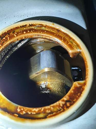

Habe heute beim Kontrollieren des Ölmessstab's mal den Öldeckel
geöffnet und einen Blick hinein geworfen und ich weiß nicht
genau was ich davon halten soll. Ist es tatsächlich so extrem abgenutzt wie es aussieht, oder bewegt sich das noch im Rahmen?
Mercedes-Benz
CLK W208 230K 193 PS aus 1999 VorMopf
176000 Kilometer.
Der Wagen zieht gut durch und hat auch so keine spürbaren Probleme.
Ab und zu verliert er im Stand ein bisschen das Gleichgewicht, das halte ich mach 20 Jahren aber für problemlos. Leitungen werden ja spröde, da gehe ich bis jetzt immer davon aus.
Im Anhang ein Bild.
MfG
CLK W208 230K Nockenwelle

Guten Morgen,
sind denn auf dem Daumen im Übergang vom "grauen" in den "metallisch silbernen" Bereich Grate oder "kurvige" Abnutzungen zu erkennen/erfühlen?
Ich kann das auf dem Bild nicht richtig erkennen.
Wenn der "graue" Bereich auch nicht stumpf ist, wird die NW wohl noch etwas halten.
LG
Ich meine, seitlich am Übergang zum Rand steht schon ein kleiner Grat. Denke, der ist auch mit der Fingerspitze fühlbar.
Sollte dem so sein, dann dürfte die gehärtete Oberfläche verschlissen sein und die NW relativ schnell einlaufen.
Das du bei einem Kompressor weniger Leistungsverlust hast ist klar, denn durch die Aufladung hast du nicht so viel weniger Frischgemisch im Brennraum als wäre es ein reiner Sauger.
Das er im Leerlauf ein wenig "sägt", das könnte zum einen eine verdreckte Drosselklappe sein, an deren Rändern sich "Ölkohle" abgelagert hat, oder aber der interne AGR-Kanal ins recht weit verkokt, dann passiert das auch.

Ich würde mal Wahrscheinlichkeiten ins Spiel bringen und sagen hält noch ewig (wie alle).
Da den Ventildeckel runterzunehmen nicht
die große Aktion ist (und der Tausch der
VD-Dichtung auch nicht schaden kann)
erlaubt ein Blick auf beide Nockenwellen
weitere Rückschlüsse auf den Zustand sämtlicher
Nocken. Video... :cool:
https://youtu.be/DX8GKmHcLA0?t=462
Gruß, mike. :)

Also an den Rändern merkt man einen Grad, aber der Rest fühlt sich glatt an
@kmh200 schrieb am 18. April 2021 um 01:37:18 Uhr:
Zugegeben, ich weiß nicht, wie hart die Nockenwelle selbst ist. Fällt sie auf den Boden, dann zerbricht sie, das weiß ich.
Aus der Erfahrung heraus von anderen herstellern:
Ist die Oberfläche erst mal so angegriffen, das die gehärtete Oberschicht weg ist, dann wird das Material darunter weicher und entsprechend schneller wird ein Abtrag statt finden. Und da die Spitze der Nocke schon geschädigt ist, (daher ja auch der seitliche Grad) wird sie sich jetzt verstärkt abnutzen.
Wieviele km das noch sein werden bis es kritisch wird, das kann ich leider nicht sagen. Könnten zwischen 5 000 und 20 000 sein. Was aber natürlich sein wird, feinster Metallabrieb im Öl, und sollte der so fein sein, das er durch den Ölfilter durchgeht, könnte das noch weitergehende Folgen haben.
Aber ich will den Teufel nicht an die Wand malen.
Mikes Tipp ist gut, alle Nocken prüfen.
Auf Dauer könnten auch die Kipphebel in Mitleidenschaft gezogen werden.
Ersatzteile sind doch gar nicht mal so teuer, und der Kopf wird wohl nicht runter müssen für einen NW Tausch.

Die Nocken drücken bei dir ja direkt auf die Tassenstössel. Daher würde ich lieber etwas zu früh als zu spät handeln um weitergehende Schäden aus zu schliessen.

Ein gravierendes Problem bleibt ja auch noch. Warum sind die Nocken so runter gelaufen. Da würde ich ganz klar auf eine Mangelschmierung tippen. Die Nockenwelle ist der höchste und letzte zu schmierende Punkt im Ölkreislauf. Geht der Druck in den Keller, kommt oben kein, oder kaum noch Öldruck und Öl an. Ergebnis sieht man im Bild.
Solange dieses Problem nicht geklärt ist, macht es absolut keinen Sinn an eine Nockenwellenreparatur zu denken, da die neuen Nocken in kürzester Zeit wieder so aussehen.
Ich würde mal schleunigst Öldruck messen lassen.

@kmh200 die Nocke sieht für die Laufleistung gut aus !!
Was soll das hier? Ventildeckel abnehmen dann vielleicht noch die Ölwanne und anschließend die Lagerschalen abschrauben oder doch erst den Zylinderkopf ??
Man lass dich nicht bekloppt machen - fahr weiter und mach Dir keine Sorgen.
Solange der Motor nicht rasselt kein hoher Ölverbrauch kein Leistungsverlust hat - dann ist alles easy.
Die Nockenwellen (Nocke) von meinen Kompressor sehen auch so aus - Laufleistung zZ 296.420 km erster Motor erste Nockenwellen.
