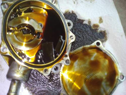

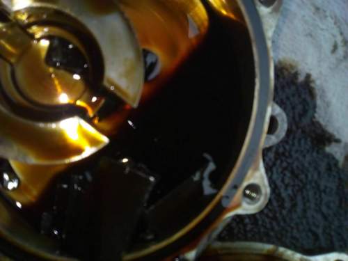

So, jetzt habe ich wenigstens eine Erklärung dafür, warum es meine Nockenwelle zerlegt hat, ich habe gerade einmal die Unterdruckpumpe geöffnet. Unglaublich!
Img-20170318-171452
Img-20170318-171457
Img-20170318-171500
Oje oje, da kannste von Glück sprechen, das deine Steuerkette gehalten hat........;-)
Kauf dir ne gebrauchte Nockenwelle und Vakuumpumpe, Zylinderköpfe für den Motor ohne Exzenterwelle (begehrtes Gut) gibts zu Hauf, schau mal in den Ebay kleinanzeigen.
Mach unbedingt gleich die Ventilschaftdichtungen mit, dann hast Du Ruhe mit dem Motor.

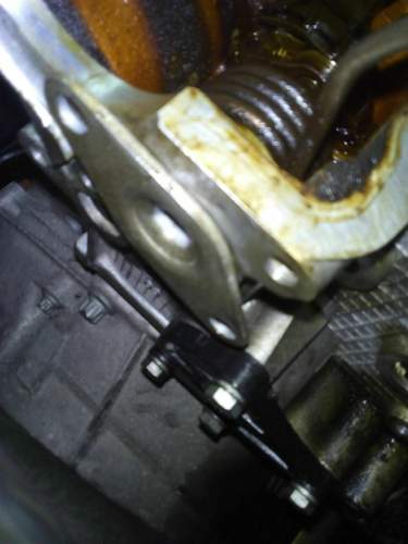

Noch eine Frage am Rande, ich habe dummerweise nicht nur die Unterdruckpumpe bereits abgeschraubt, sondern auch die beiden Schrauben entfernt, die diese Feder am hinteren Kopf in Position halten. Jetzt bekomme ich die aber auf Grund der hohen Federkraft nicht mehr festgeschraubt, gibt es da einen Trick?
Hier ein Bild damit Ihr sehen könnt was ich meine:
Img-20170317-161734
