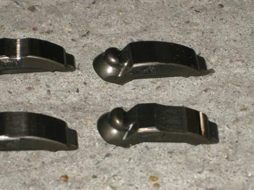

Achtung !!
Nur geringe Einlaufspuren deuten auch auf Verschleiss hin. Meine NWs waren auch nur wenig eingelaufen, die Schlepphebel und Hydrostössel, die darunter liegen waren total verschlissen. Ich hatte Glück, das ich die Teile trotzdem getauscht habe. Bau lieber mal die NWs aus und dann kannst du erst sagen, ob noch alles in Ordnung ist !
Hier meine Hydros und Schlepphebel nach dem Ausbau bei nur gering eingelaufenen NWs.
Nikki
Img-0128
Img-0141
