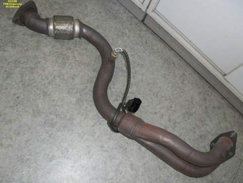

Was man daran machen kann,ohne das es allzu teuer wird,
ist die Abgasanlage umzubauen.

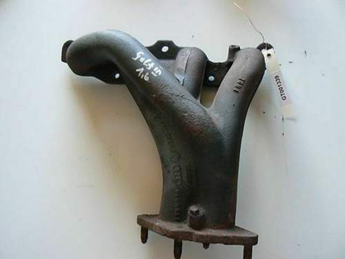

Man nehme dazu vor allem den Krümmer und das vordere
Sammelrohr vom 1.6 er 75PS Motor.
Das allein sorgt schon für bessere Fahrleistungen.

Abgaskrümmer vom AEE (fast ein Fächer 😁 ) und Hosenrohr dazu.
