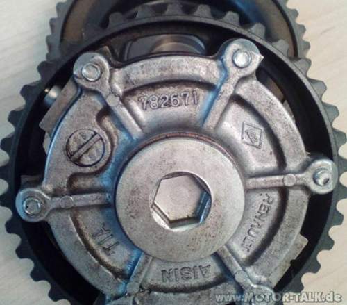

Ich will da jetzt nicht ewig drauf rumreiten, habe aber was zum Thema Nockwellenrad-Renault-Aisin gefunden. Im Anhang ein Foto von einem Nockenwellenrad von Renault mit der Teilenummer 782671. Auf dem Teil steht nicht nur Renault, sondern auch Aisin.
Aaaalso, wenn Aisin nicht Zulieferer von Renault ist, wüsste ich nicht, warum Renault für die auf seinen Nockenwellenrädern Werbung machen sollte. 😉😁
Mit der Aussage, dass die Teile mit Renault-Schriftzug günstiger sind als die mit dem von Volvo hast du natürlich recht.
Beste Grüße vom Sven
Renault-aisin

Im Übrigen scheint das von mir gefundene Renault-Nockenwellenrad mit dem unserer Elche NICHT BAUGLEICH zu sein. Auch wenn die Vorderseite ähnlich ist. Die Rückseite sieht komplett anders aus.
Die AISIN-Teilenummer für unsere Elche lautet: AISIN VVTV-001
Wenn ich danach suche finde ich tatsächlich nur die Volvo-Vergleichsnummern und die FEBI BILSTEIN 43783.
Also zumindest ich glaube jetzt nicht mehr, dass es die Nockenwellenräder für unsere S/V40 bei Renault gibt. Lasse mich aber gerne mit Teilenummern überzeugen.
