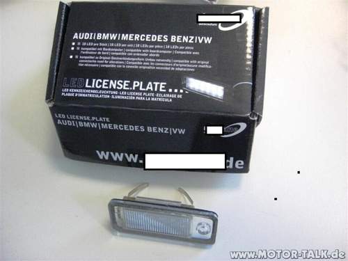

Mist habe einen herben Rückschlag heute erhalten :-(
Nun wie erwartet sind es die von Dectane und sehen eingebaut extrem guuut aus. Leider meldet das FIS die typische Fehlermeldung. Für die Rechenexperten hier: Nach Einbau einer LED Leuchte meckert das FIS noch nicht, erst nach dem Einbau der zweiten Leuchte meckert das FIS bei mir in allen erdecklichen Farben im Display.
Nun ich bin jetzt irgendwie angesäuert......und bin am überlegen wie oder wo man an diese Dinger die Widerstände anbringt.....

Hi Lucky,
Du musst die Verkleidung der Heckklappe abbauen. Dann kommst Du an das Kabel der Kennzeichenbeleuchtung. An zwei der 4 Kabeln (+ und - der Kennzeichenbeleuchtung) entfernst Du etwas Isolierung und lötest die Widerstände richtig herum ein. Die Widerstände selbst befestigst Du mit nem Kabelbinder am Blech der Heckklappe.
Du bist Elektroniker (hörte sich nicht so an): dann errechnest Du den benötigten Widerstand und bestelltst ihn Dir bei Conrad.
Du hast von Elektronik keine Ahnung: Bestell Dir die passenden Widerstände (CANBus-Checkwiderstand) zu den Modulen bei Dectane. Die sind vorkenfektioniert, klein und passend dimensioniert, dafür etwas teurer. Bestell Dir gleich zwei, denn während bei mir ein Widerstand gereicht hat, benötigte Gekko2 zwei davon, warum auch immer.
Einbauanleitung und Beschreibung steht in dem Thread über LED-Kennzeichenbeleuchtung alles schon drin. Scheinst ihn ja zu kennen, denn Du schreibst ja als Überschrift zu diesem Thread "nochmal der mist mit der LED Kennzeichenbeleuchtung".

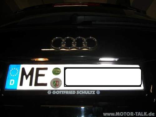

Ich habe mir heute noch den Widerstand reingeklemmt und nu funktioniert es.

Ich hatte eine defekte Kennzeichenleuchte, welche nicht vom FIS erkannt wurde.
Habe dann auf LED umgerüstet, und beim Basteln die eine, die noch ging, entfernt. Dann hat das FIS gemeckert.
Habe nun zwei von Dectane (?) drin, diese LED Teile mit E-Zulassung, und das FIS meckert nicht.
Denke das hier, Bauteilbedingt die grenzen für die gemessenen Ströme unterschiedlich sind.
Bei mir läufts zumindest mit Dectane!
