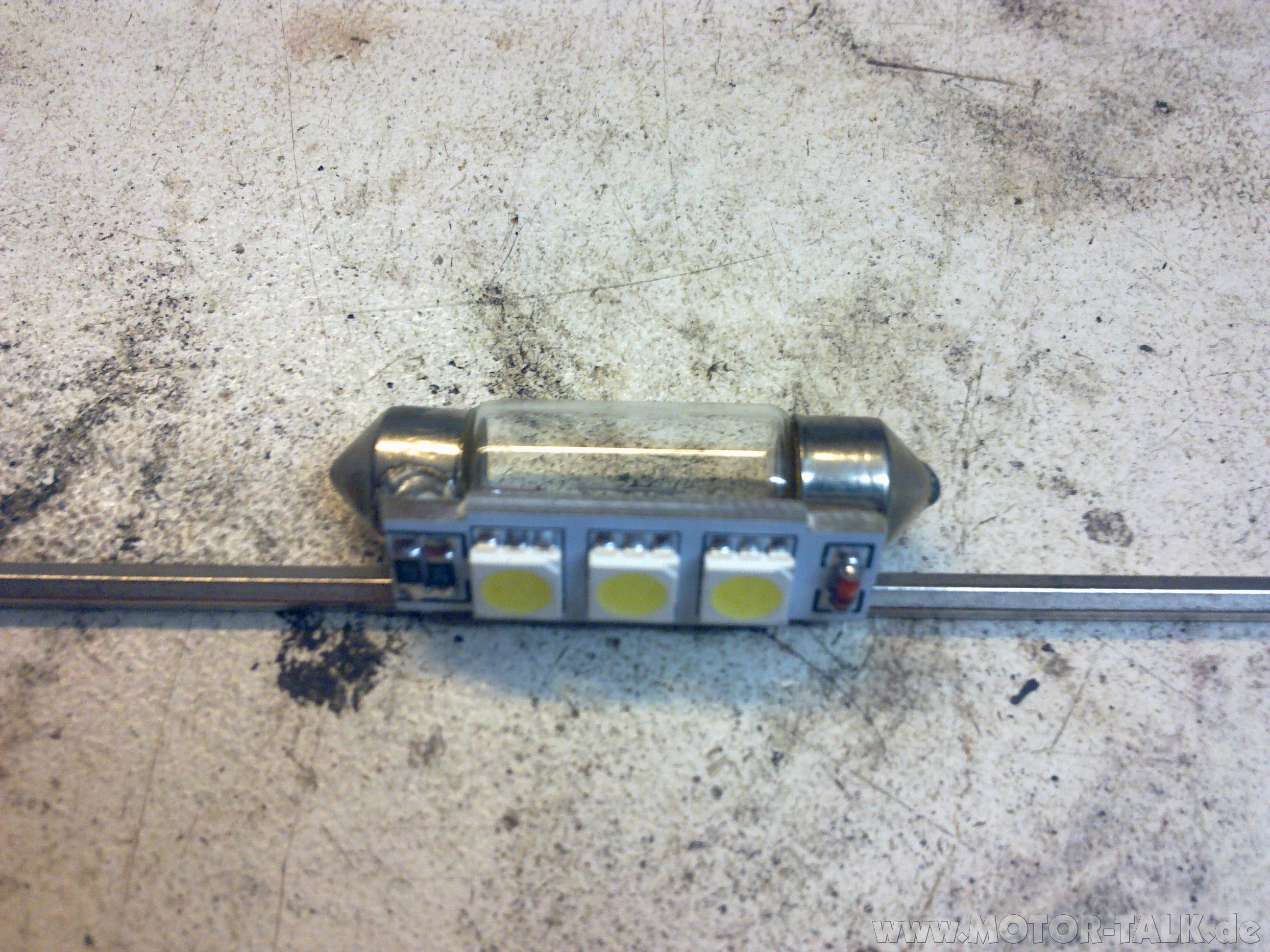

Lösung gefunden....also wer ne plug and play variante sucht die ohne fehler funktioniert baut sich entweder das oder kauft es bei ebay bei "auto-teile-tuning24" :
http://data.motor-talk.de/.../25032011208-1347943510332018997.jpg
kostete 21.90€ und versand umsonst. erste variante funktionierte nicht da die check kontrolle meckerte aber hab ich auf anhieb sofort diese bastellösung bekommen und geht ohne probleme. dann am besten das suffittenglas noch schwarz machen und es ist perfekt ^^
war eines meiner besten ebay geschäfte , die werbung muss ich jetzt einfach mal machen 😉
