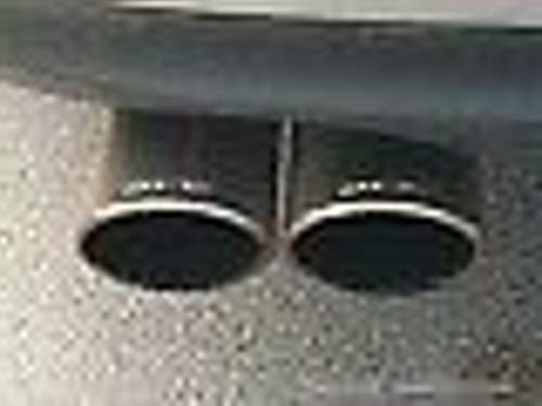

OK, ich wollte mit den Fotos eigentlich bis zum Video warten, aber hier sind sie...
Meiner Meinung nach passt das perfekt! Ob der Abstand zwischen Auspuff und Heckschürze groß genug ist, kann ich aber nicht sagen...
Mehr Platz hab ich Beim Eisenmann auch nicht!
Deine Alkoholwarnung hängt aber sehr Tief, ist das für die Jungs die auf allen Vieren ihr Auto suchen?😕😎
203370857-h60
203370858-h60
Naja - ich hab´ bisher noch nicht drangefasst nach längerer Tour. Aber ich bin schon Tagesetappen mit mehreren 100 KM gefahren und bisher hat sich da nix verformt. Meine Endrohre schauen aber auch weiter raus und sitzen etwas tiefer, als Deine. Das sieht doch so absolut perfekt aus bei Dir. Wenn´s wirklich etwas weich werden würde, müsstest Du halt ein wenig mehr ausschneiden. Oder den Topf einen Raster tiefer einhängen. Sind ja 3 Raster vorgegeben.
Vermutlich lässt der SSD die Abgase ohne lange Verwirbelungen und Führungen durch verschiedene Röhrchen direkt ins Freie. Daher, vermute ich mal, sind die dann noch etwas heisser.
Aber - wie geschrieben - bei mir bisher alles im grünen Bereich. Nur das VA verfärbt sich etwas gelblich.

Jetzt gerade eben habe ich bemerkt, daß der Auspuff wohl noch weiter nach oben gerutscht ist. Siehe Foto: Oben ist gestern unten ist heute. Der Auspuff berührt zwar noch nicht die Heckschürze, aber es wird knapp...
Werd ich am Montag wohl noch mal bei ATU vorbei schauen -.- Sollen die den direkt ein ordentliches Stück runter setzen! Das geht so doch nicht!
Stimmt - das ist n´büschen zu eng.
Ich frag mich nur, wie die den weiter runter bekommen wollen. Links ist die Befestigung ganz oben angeschraubt, so daß man den Auspuff noch zwei Stufen weiter nach unten setzen könnte... rechts ist der aber schon ganz unten!
Ich glaube das Rohr vor dem Endtopf hängt durch und deswegen kommt der Endtopf so hoch. Würde man das Rohr wieder hoch drücken, müsste der Endtopf wieder runter kommen. Habs grad mal versucht, klappt aber nicht...
Ich geh Montag noch mal zu ATU, bleibt mir ja nichts anderes übrig -.-
Wenn Du ohne Probleme dran kommst, kannst Du mal die Schrauben von der Klemmschelle lösen. Dann die Endrohre noch unten drücken - neu ausrichten - und die Schrauben wieder festziehen. So habe ich meinen auch so ausgerichtet, dass er nirgends anstösst.
Hab leider keine Hebebühne oder Grube... habs grad versucht indem ich mich so unters Auto gequetscht habe, aber das klappt leider nicht.
Ich erwarte, daß das am Montag bei ATU dann auch kostenlos geschieht! Keine Ahnung was der falsch gemacht hat... wohl nicht fest genug montiert? Oder wieso kann das verrutschen?
Bei mir war´s ein leichtes Aufsetzen mit dem Topf, als ich mit 3 Erwachsenen einen steilen Knick (steile Hofzufahrt) langsam überfuhr. Irgendwo musste dann ja etwas nachgeben und da war das Verdrehen des Topfes zum Rohr die beste Variation. War mir lieber, als wenn der Topf verdellt worden wäre oder ähnliches. Wurde wie zuvor beschrieben wieder ganz einfach behoben. Übrigens auch ohne Hebebühne oder Grube. Aber ich habe auch keine AMG-Schürze und kann so weiter unter mein Auto gelangen.
