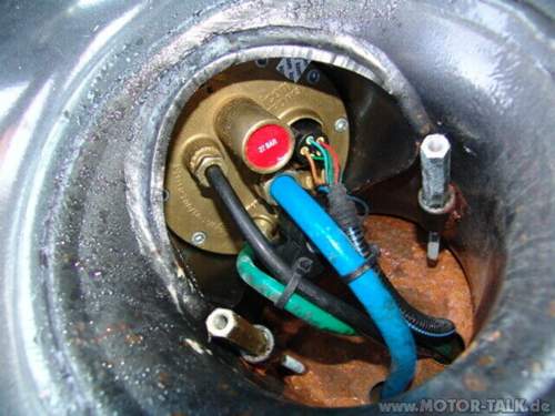

Extrem-Umbauten der besonderen Art können natürlich nicht nur für den Betreiber lebensgefählich werden, wir alle im Straßenverkehr sind davon betroffen.
In diesem Thread könnte davon berichtet werden.
Vielleicht werden die vielen mitlesenden Umrüster wach.
Für Kunden insofern interessant, ür die Abschätzung was richtig oder ein klares No Go ist.
(Dieser Kunde hier, völlig ahnungslos war der Meinung, dies wäre richtig so.)
Hier ein besonderes High Lite mit strafrechlichen Aspekten.......
außerordentlicher Umrüstkunst.
Nicht befestigter, mit Bauschaum fixierter Tank.
Vom REST ganz zu schweigen....

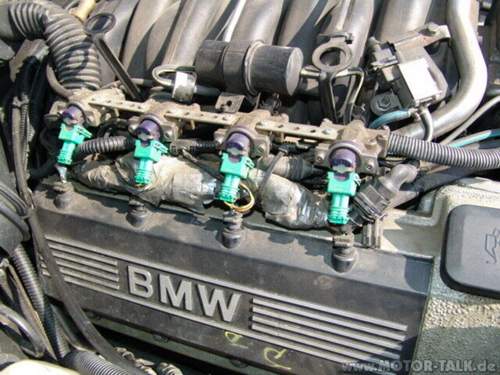

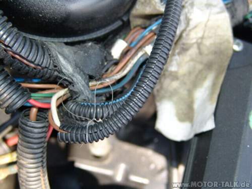

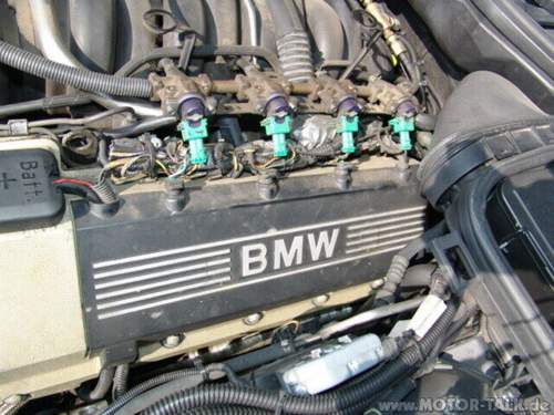

Dazu das das Kunstwerk Verkabelung ...........

..übelst, wer hat den armen e39 so verstückelt?
Joe
Joe
Wer hat's erfunden.....
Ricola
ein Kreuznacher...😉

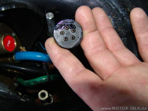

Von den Olefinen und Paraffinen bin ich nicht betroffen, da Flüssigeinspritzung, aber ich habe mich schon gewundert, wieviel Dreck nach 65000 km im Tank der ICOM angesammelt ist. Mein Umrüster hatte meiner ICOM keinen Filter in der Betankungsleitung verpasst. Angeblich, weil ICOM die nicht mitgeliefert hatte. Ich vermute eher, dass er keinen Platz gefunden hat, hat er doch die Reserveradwanne mit einem Blech verkleidet und den Tankanschluss neben die Abschleppöse gesetzt. Ersteres hatte ich beauftragt, zweiteres nciht.
Wie dem auch sei, im ganzen Tank und an allen Teilen war / ist ein brauner, feinkrümeliger Belag. Dieser hatte sich auch auf der Kontaktbahn meiner Tankanzeige angesetzt. Ich weiß nicht, was das für ein Zeug ist.

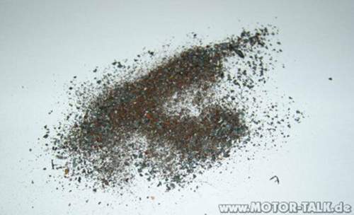

Hier mal eine Sammlung aus einigen Filtergehäusen.
Ausgeschüttete Menge pro Filtergehäuse ca. 1-2 Gramm.
Andreas, was sollte denn Deiner Meinung nach der Minileitungsfilter abhalten?
Ich habe auch noch keinen verbaut ; Ok, es zwingt den Kunden in die Werkstatt zum tunusmäßigen Wechsel ( Umsatz OK, aber ein unbelasteter Kunde besser ).
Dies was auf dem Bild zu sehen ist, sind teilweise nicht filterbare Inhaltsstoffe die sich an der Tankinnenwand ablagern und durch "Klimawechsel" als Schilben ablösen (innerhalb des Tanks).
Dazu Teilweise particularer Rost, Farbe und undefinierbares.
Jedoch nichts was die Funktion einer flüssig einspritzenden Anlage mit deren Nadelventilen beeinträchtigt oder gar zu Magerläufen führt.
Die Ablagerungsreste sind übrigens aus turnusmäßigen Filterwechselintervallen des im Tank befindlichen Filters der bei der Icom
alle 100.000 Kilometer erfolgt, wenn überhaupt.
PS: Ablagerungen in Pulverform auf dem Tankgeber ist unerheblich, da der Abnehmer für ständig blanken Kontakt sorgt.
