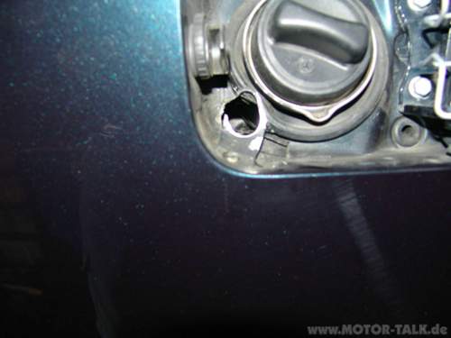

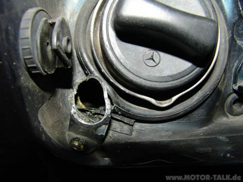

Die Befestigung der Minifüllventile ist oft ein Problem und im Besonderen, wenn mit Kupferleitung als Füllverbindung zum Tank gearbeitet wurde.
Wir wissen, dass Kupfer durch Bewegung aushärtet. Folglich entstehen Bruckstellen und Undichtigkeiten an der Verschraubung durch Bewegung und somit Gasaustrtt.
Fatal wenn es dann durch Entzünden von Gasen im Innenraum Endet, wie gehabt.
Im Bild mal ein Büchsenblechhalter einer Umrüstfirma, die es eigentlich wissen müsste...
Auch ein Beispiel für Feste Verbindungen.

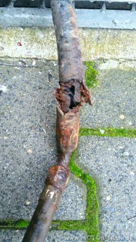

Das hab ich trotz vieler Jahre so auch noch nicht gesehen.... geplatzter Füllschlauch.
Da keine äußeren Beschädigungen auszumachen waren, ist zu vermuten, dass über die Verpressung Wasser eingedrungen und das Metallgewebe durchgerostet ist ...
Hier war auch kein Marder dran 😁

Vielleicht kannst es ja als Frostschaden deklarieren 😁
