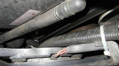

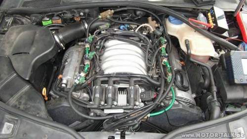

Da gibt es schon die tollsten Einbauten, wie hier, das Leitungspaket am Rippenriemen vorbeizu zwingen, oder die Komponeten draufzulegen und sich selbst zu überlassen.

sieht auch generell sehr unordentlich aus..
Ist der Grund warum es hier steht.
