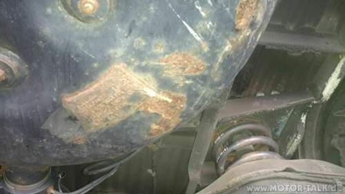

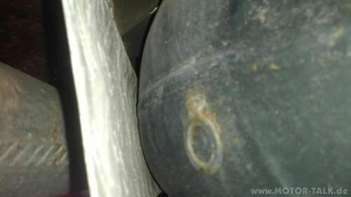

Gastank einbau frei nach dem Motto, was nicht passt, wird passend gemacht und nach mir die Sinnflut!
Der Gastank wurde zwischen den Rahmen gepresst, scheuert an 3 Seiten, der fiel auch dann nicht runter, als alle Schrauben raus waren, Rostvorsorge ein Fremdwort, Einbau der GA 2008, der war so bereits schon 3 Mal beim TÜV! Tankanschluß hinten unter der Stoßstange!

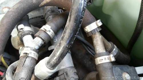

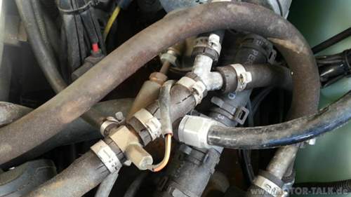

Wer solche ungeeigneten Gaschläuche im Fahrzeug hat ist gut beraten diese schnellstens zu wechseln !

Heilix Blechle, was für eine rollende Zeitbombe.
Was sind denn das für Schläuche und wie alt sind die?
Waren die damals regelkonform (TÜV)?
Völlig unerherblich, müssen Neu.
Sehe ich selbst.
Was man sieht ist das Resultat eines billigen Pfuschumbaus, aber was man nicht sieht ist wie man so einen Pfusch erkennt ohne solange darauf warten zu müssen bis der Schaden entstanden ist. Wer weiß denn schon welche Schläuche der "Profi" verbauen darf und welche nicht. Solche Infos fehlen zu den Bildern.
Nicht falsch verstehen, ich finde diese Beiträge absolut notwendig. Der beste Thread in diesem Forum, zeigt es doch was passieren kann wenn man an den falschen Umrüster gerät (nur weiß man vorher nicht wer der falsche und wer der richtige ist). Nur weiß man meistens nicht was daran falsch oder richtig ist.

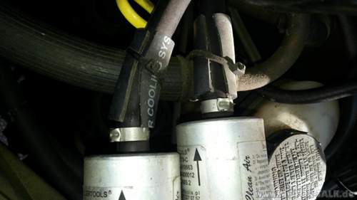

Ich spekuliere mal:
Filter der polnischen Firma certools.pl
Ergo: polnischer Umbau ohne TÜV. Wichtigstes Kriterium: billig.
Umrüster wissen was sie verbauen müssen und dürfen.

mach doch einfach mal nen Foto von den Schläuchen die sein dürfen.. hilft dem Laien evtl auch besser zu erkennen, was haben kann
Steht doch drauf was er haben kann.
Zertifizierte Schläuche eben 😉
Mal so am Rande ....Certools beliefert so ziemlich alle bekannten Gasanlagenhersteller. Die schlagen dann nur noch mal ordentlich auf 🙂 sind dann sogenannte OEM Premium superdupergenial Filter 😁

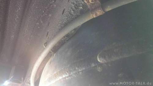

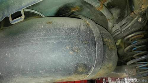

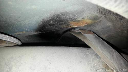

No Go- Tankbefestigung.

Und absolut Kriesenfest, einzig, mir tun die Kunden leid.
