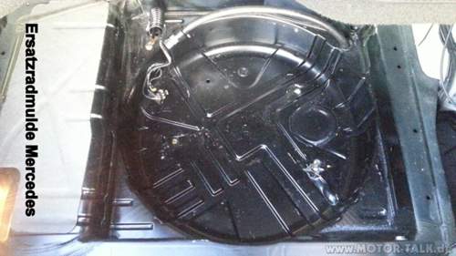

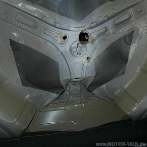

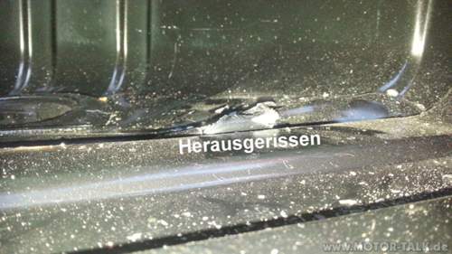

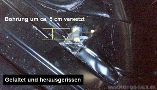

Selbst ein "kleiner" Auffahrunfall mit zirka 30-40 Kmh zeigt trotz Anhängerkupplung Wirkung.
Die Ersatzradmulde an sich hat sich durch den absolut passenden Tank nicht verändern können und der Tank ging auch anstandslos wieder heraus (Rückverformung).
Aber, es hat sich einiges bewegt. Die Tankbefestigung ist herausgerissen, Befestigungsbohrungen haben sich verschoben, das Blech hat sich aufgefaltet.
Der Tank selbst hat keinen Schaden oder Verformungen, womit Einwirkungen aufgrund seiner Stabilität keine Folgen hatten.
Der Tank war halb voll, womit Tankgewicht als auch Füllung Wirkung zeigten.
Ohne Anhängerkupplung hätte es anders ausgesehen. Der Tank hätte sich nach oben herausgequetscht,
sich verformt und die Tankbefestigungen wären ohne Bedeutung gewesen.
Befestigungsbohrung
20131115-082721
20131115-082631

Richtig. Bei mir hat sich der Tank nach oben rausgeschoben und die Anschraublöcher
in der Karosse sind eingerissen. Der Tank war völlig unbeschädigt. Die Reserveradmulde
musste ausgetauscht werden. Bevor 3mm Stahlblech nachgeben ist die Stoßstange weit
im Innenrraum.
