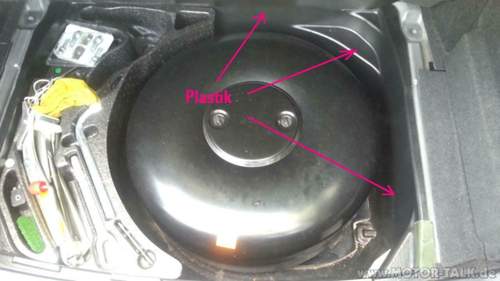

Radmulde komplett Plastik, Radmuldentank mit Spanplatte unterlegt und mit den üblichen 2 Befestigungsschrauben mittig befestig.

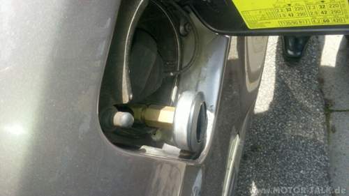

Füllventil hängt unbefestigt an der Kupferleitung und ist beweglich.
Kupfer wird hart und rissig, wenn es bewegt wird.
(und wir wundern uns, wenn es an der Tankstelle knallt)
Unter die Motorhaube habe ich erst garnicht mehr geschaut.
Ihr kennt die Werbung...... Wer macht sowas

Genau bei diesem Beispiel war das Füllventil an der Leitung undicht...........
Schau genau hin....

Die Spanplatte ist auch geil... 😁 😁
Aber das Füllventil ist der Knüller.
Unglaublich... und dass da echt einer mit wegfährt "Tüv ist verantwortlich".

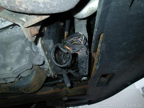

Gammelt ja schon...
