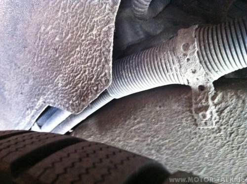

Auch hier wieder ein völlig vergammeltes Icom-Multiventil durch unsachgemäßen Einbau.
Dem Kunden wurde der Ausbau empfohlen, weil die Instandsetzungskosten zu hoch.
Empfehlung:
Durch öffnen der Mulriventilabdeckung nachsehen, ob Wassereintritt vorhanden.
Wenn ja, rechtzeitig Ursache beheben lassen.

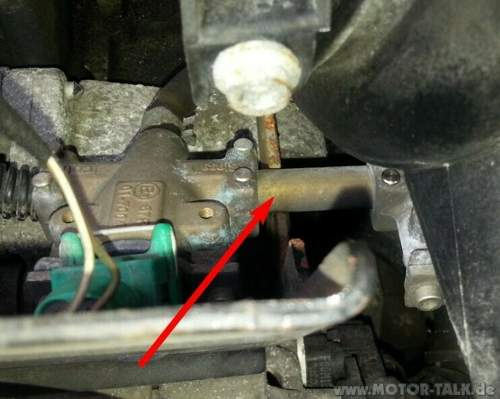

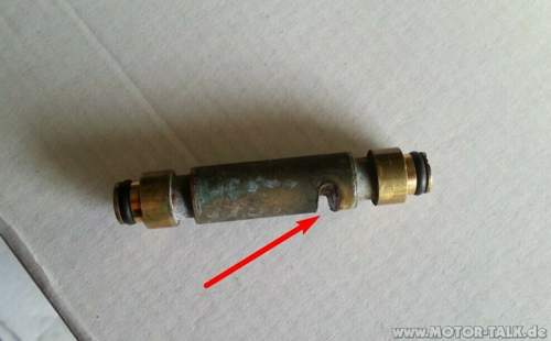

Kann ich den kabelbaum haben?
Nicht befestigte Rail sind übel.
Die Verbinder zwischen den Rails (Messing) sind 12mm mit einem Durchlass von 4mm.
Selbst dieser hämmerte sich im laufe der Zeit durch.
Besonders überl, wenn während der fahrt Flüssiggas herausschießt, den Motorraum einnebelt und durch meist undichte Kabeldurchlässe der Innenraum belastet wird.
Stimmt die Luft-/Gasmischung sängen nicht nur die Haare.

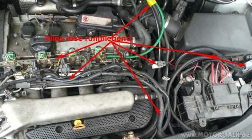

Nachtrag zu der Audi TT-Geschichte (Bild):
Der Halter hat die Gasanlage von mir überprüfen lassen, weil diese plötzlich nicht mehr lief (Pumpendefekt).
Es stellte sich heraus, dass der Kunde dieses Fahrzeug erst kürzlich von einem Händler erworben hatte.
Der Händler hat zuvor Hu und Au nebst Gap machen lassen.
Laut Angaben des Händlers wurde die Gasanlage von einer Gasfachfirma überprüft.
Keinem der Beteiligten ist das lose herumfliegende Rail, die losen Kabel (die bereits am Kühlerlüfter herumhingen) und das lose hineingeworfene Gasteuergerät, wofür aus Platzgründen die Scheinwerferabdeckung ersatzlos entfernt wurde, aufgefallen.
Ein scheinbar kürzlich erneuerter Gasbedienschalter ist falsch verkabelt, er zeigt ständig vollen Tank an obwohl dieser leer.
Der Gasfachfirma hätte zudem unbenommen der Sichtprüfung auffallen müssen, dass die Gemischbildung des Motors nicht stimmte.
Der Grund lag in der falschen Düsenbestückung, die wohl seit Einbau diesen 1.8 Turbo-Motor in seiner Gemischbildung unterversorgte.
Die mitverkaufte Imtec Gebrauchtwagenversicherung lehnt eine Kostenübernahme bezüglich der Pumpe ab,
obwohl die Gasanlage zum Erwerbzeitpunkt Bestand der Betriebserlaubnis war.
Der Fahrzeughändler wiegelt ab und fühlt sich auch in Anbetracht einer defekten kreischenden Sekundärluftpumpe und absolut defekten Spannrolle nebst völlig abgelaufenem Rippenriemen nicht zuständig, wobei dieser den hängenden Anlassers als austauschwürdig ansieht.
