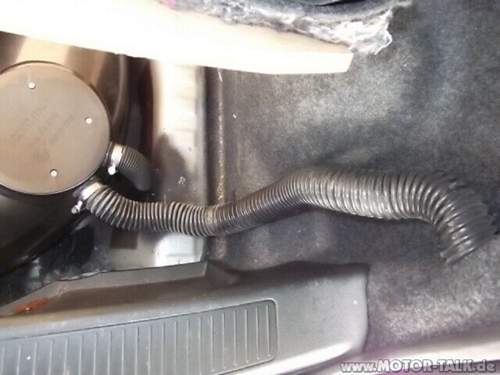

@Verkabelungen: Im Gegensatz zur Befestigung der Leitungen mit Schellen bzw. der daraus folgenden festen Montage etwa der Verdampfer gibt es bei der elektrischen Verkabelung oder der Kühlerschlauchverlegeung keine entsprechende direkte Befestigungsvorschrift. Wenn da Kühlerschläuche oder Kabel mit Kabelbindern befestigt sind und nicht offensichtlich Freiraummaße zu bewegten oder heißen Teilen verletzt sind, also keine direkte Gefährdung oder Gefährdungserwartung vorliegt, habe ich kaum eine Handhabe, etwas gegen so einen Verbau zu sagen. Schön ist anders und ordentlich ist anders und wehe, es muß mal was ausgebaut oder getrennt werden, aber verbieten kann ich das nicht. Ob man als Kunde sowas akzeptiert, steht auf einem ganz anderen Blatt.

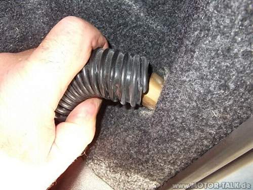

So sieht es aus, wennn 0815 eingebaut wird.
Der Einfachheithalber wurde die Tankentlüftung mit dem Füllventil lose zusammengeführt.
Tankseitige Entlüftung in den Innenraum, ein Absurdum. LEBENSGEFAHR
Füllventil in den Inneraum (geht, hier fehlt jedoch die Gummimanchette mit einer vorgesehenen Entlüftung nach außen).

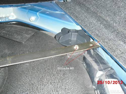

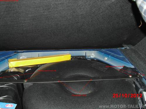

Tankbefestigung in Kunststoffwanne, Tank stark verrostet und super besfestigt! Befestigungsschrauben M6
Der TÜVler der das eingetragen hat gehört geteert und gefedert ...
... und gefeuert.
Ist den Kerlen eigentlich nicht bewusst das sie mit dem Leben anderer spielen?
