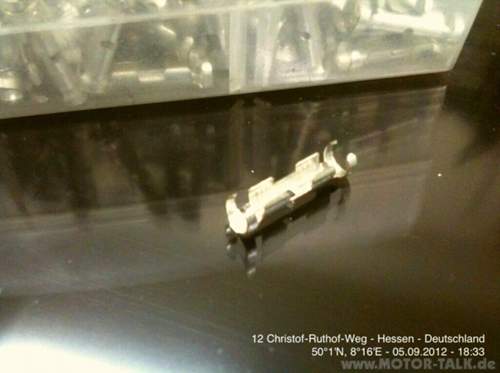

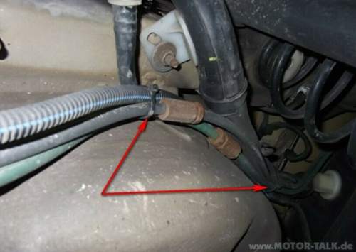

Und genau darauf wollte ich hinaus. Wenn du die Krimpverbindung (vermutlich per Stoßverbinder) lediglich als Zugentlastung/Knickschutz der Lötstelle betrachtest, dann bin ich bei dir.
Einen AMP Verbinder wie http://www.steckerladen.de/index.html?... würde ich nicht löten, das macht neben zusätzlicher Arbeit nichts besser.
Jungs, wir reden von nichts anderem als von dem im Bild gezeigten Teil.
Wer kommt schon auf die Idee eine AMP-Verbindung zu löten, wobei diese meist noch in einem
Steckersockel geführt und mit einem Dichtgummi versehen ist.
Man kann auch eine Post aufweichen oder drumherumreden😎
Und jetzt lassts einfach gut sein 😉
Krimp

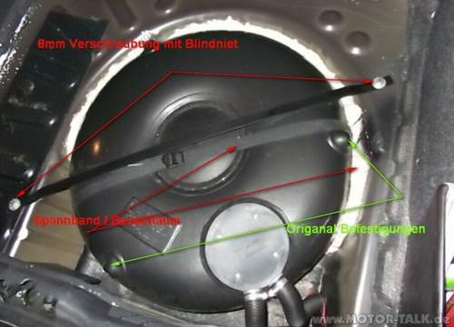

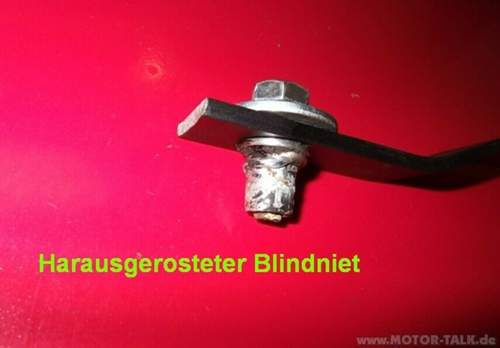

Auch hier sprechen Bilder Worte.
Tank wurde mit Blindnieten und einem Spannband nebst Bauschaum-Fixierung befestigt.
Einer der Blindnieten mit unzulässiger 8 mm Verschraubung war bereits herausgerostet unbenommen einer fehlerhaften Einpressung.
Der hier ansässige Umrüster war der Meinung, dass diese Tankbefestigung so abgenommen und in Ordnung sei, nachdem der Kunde auf diesen Mangel hingewiesen und bei seinem Umrüster vorstellig wurde.
Ohne weitere Worte, einfach grob fahrlässig.
Bei einem Unfall hätte der Tank Insassen erschlagen.
Auf der Rückbank sind Kindersitze......
Tan-bauschaum
Blindnietbefestigung
Solche Umrüster sollte man lebenslang wegsperren.

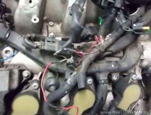

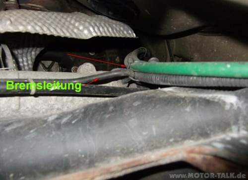

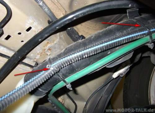

Und immer wieder die Liebe zu Kabelbinder und damit das Spiel mit des Kunden Geldbörse.
2012-09-14-112656
2012-09-14-112305
2012-09-14-112441
Bild 4 ist wirlich krass.
Ich verfolge das jetzt seit knapp 5 Jahren, ist denn gar kein Ende des Pfusches abzusehen?

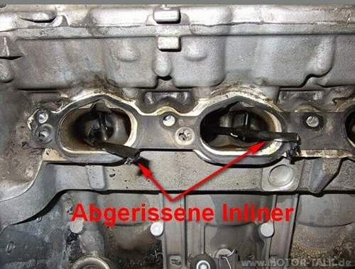

Hier ein CLK mit dem 272xxx Motor und einer Landirenzo die ausgebaut
und durch eine Vialle ersetzt wird.
Die Verdampfereinbindung und die übrige Verlegetechnik einschließlich Tank in der Plastikradmulde lassen wir hier unberücksichtigt, entspricht dem gezeigtem Einbau.
Auch hier sprechen Bilder vom Umbaupfusch Bände......
2012-09-17-155112
2012-09-17-153859
2012-09-17-154043

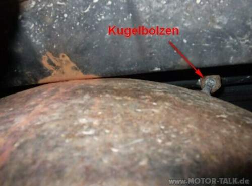

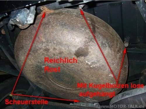

Besitzer mit Fahrzeugen die einen Unterflurtank verbaut bekommen haben,
sollten den Sitz des selben nebst seiner Befestigung überprüfen.
Gute Isolierung schützt auch gegen Rost und damit den vorzeitigen Austausch des Tanks.
Lpg-tank
Kugelbolzen
Tankbefestigung
