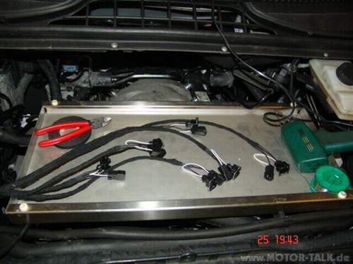

Dsc02553
Dsc02555
Ist ordentlich, wenn der originale Kabelbaum nicht angefasst wird.

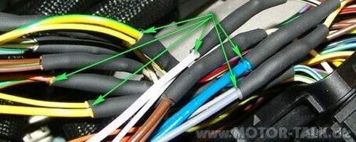

Und so schaut es aus, wenn der Schrumpfschlauch dicht ist, Kleber austritt...
Kleber

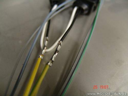

Natürlich hat eine Krimpverbindung eine Zugentlastung. Beispielbild 1 oben zeigt dies.
Die Verbindung beider Litzen im Krimp wird in der Mitte gelötet, der Krimp selbst dient als Montagehilfe und Halter.
Ohne zu löten halte ich für den benutzten Anwendungszweck für Pfusch.
Mögliche Brüche ? Wo ?
Gelötet sind die Litzen, Das Krimp hält am Ende das Kabel mit seiner Isolation.
Beweglichkeit, ja, dazu der Schrumpfschlauch, der mit seinem Kleber weit über den Krimp hinausgeht und Flexibilität vermittelt.

Ist nicht ganz richtig!
Wie der Wolfgang schon erwähnt hat, wird der Chrimpverbinder lediglich in der Mitte verlötet, dadurch wird keine Bruchstelle gebildet, da der Chrimpverbinder an der Isolationsverbindung nicht oder nur gering warm wird, die Kabelisolation ist nicht verschmolzen, die Zugentlastung vollständig erhalten!
Eine anständige Chrimpzange ist nicht nur vorausgesetzt sondern selbstverständlich!
Zugentlastung oder noch wichtiger Knickschutz sind bei verlöteten Litzenkabeln essentiell, da sonst Adern direkt hinter der Lötstelle wegbrechen können.
