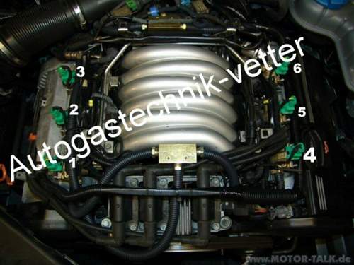

Die von dir angesprochenen Probleme sehen wir auch jeden Tag. Ein kurzes Beispiel aus der letzten Woche, Anfang diesen Jahres, hatte ich ein Angebot für einen Audi A4 Avant 1,8T erstellt. Nach vielen Telefonaten mit dem Kunden, in denen ich versuchte, ihm den Preisunterschied von 400€ zu einem anderen Anbieter zu verdeutlichen, entschied er sich für das Billigangebot.
Letze Woche war es nun endlich soweit, ich bekam besagtes Fahrzeug mit leuchtender Motorkontrolle und ruckelndem Motorlauf in die Werkstatt.
Der Kunde wusste nicht mehr, daß er von uns ein Angebot erhalten hatte, fragte nach einer Nachbesserung da seine Werkstatt sich keinen Rat mehr wusste.
Kurze Beschreibung des Umbau´s im Vergleich zu uns:
-Rails auf der Motorverkleidung (Kunstoff) mit Kabelbindern befestigt 39cm Schlauchlänge Wir: unter Saugrohr mit angefertigter Halterung, 12cm Schlauchlänge
-Turbo Extension-Kit (Prins) fehlte
-Kabelbaum lose in halboffenen Wellrohr quer durch den Motoraum, Durchführung zum Wasserkasten sauber mit der Spitzhacke ausgeführt, Steuergerät im Wasserkasten neben der Batterie Wir: Steuergerät Fussraum VL Kabelführung am orinalen Kabelbaum entlang durch die Steuergerätekiste nach aussen, Kabeleinbindung direkt am Steuergerät.
-65 Litertank im Kofferraum statt 82 Liter bei uns, KEINE Rostvorsorge an den Druchführungen
-Tankanschluss im Stossfänger HR statt unter Tankklappe
Das waren nur die groben Einbaumängel bzw Unterschiede, welche der Kunde natürlich nicht aus dem Angebot erlesen kann, wenn der Spartrieb allerdings so weit fortgeschritten ist, daß man auch nach eindeutiger Erklärung der Unterschiede auf Missverständnis trifft, können wir machen was wir wollen.
Das schlimme an der ganzen Geschichte, ist das dieser Billigumrüster pro Auto mehr verdient als wir die es perfekt machen wollen. Das die Anlage ein Import aus Polen ist, interessiert bei Auftragserteilung keinen, aber wenn der Kunde merkt, daß z.B. Prins keine Garantie darauf gewährt, ist meisst die Enttäuschung gross.
Fazit des Ganzen waren 2,5 Tage Arbeit und diverse Teile, macht zusammen 600€ Reparaturkosten. Rechnnet mann nun die Ersparnis von 400€ dagegen, hat der Kunde nun schon 200€ mehr bezahlt, die Kosten und Aufwendungen für die vielen Nachbesserungsversuche seines Umrüsters nicht einkalkuliert.
Wer hat jetzt gespart????????

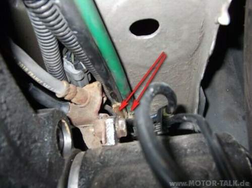

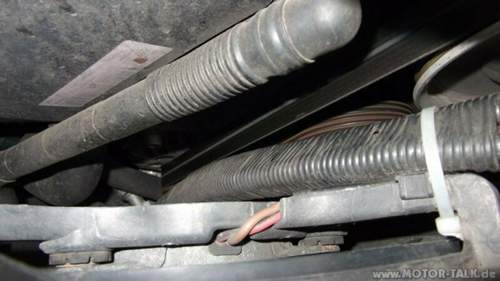

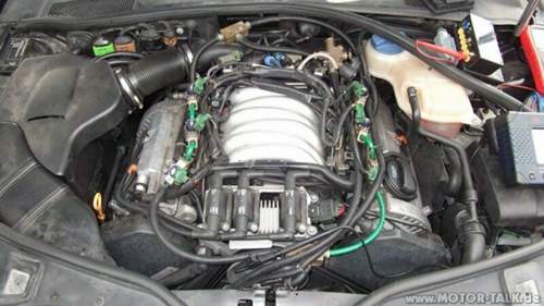

Diese Umrüstung eines 2,8 Liter Audi lässt schon optisch vermuten dass reichlich finish fehlt.
Der Grund auch für erfolgten notwendigen Austausch von Ventilen und Kolben.
Im Bild der Motor-Umbau
und die Leitungsführung am Rippenriemen.
Ein weiteres Bild zum Vergleich.
Die Erfahrung ist, ein nicht durchdachter Umbau beinhaltet meist alle Fehler die man machen kann.

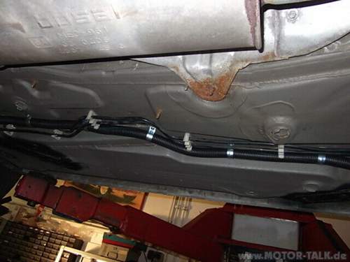

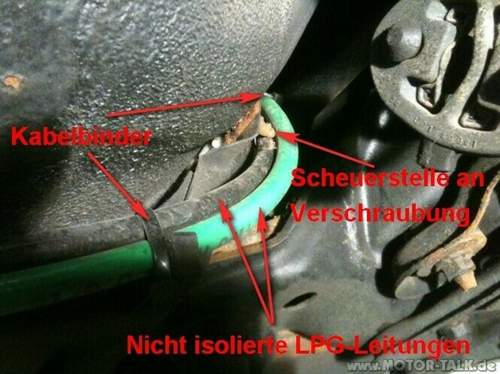

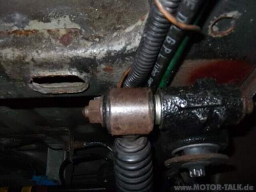

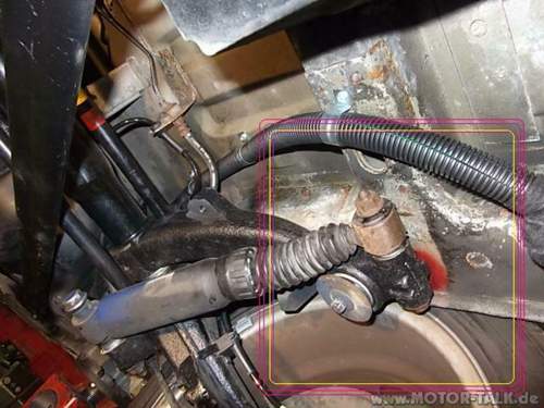

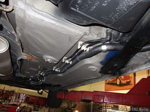

Ist das nen Gartenschlauch 😕
Nein, es handelt sich hier um eine flüssig einspritzenden Anlage mit spezieller Verbautechnik ohne Hirn.
Das Schlauchpaket beinhaltet Vor und Rücklaufleitung, das gebunden wurde.
Im vorliegendem Fall war man so geistreich, lose Gasleitungen über die bewegliche Achse und über die Befestigung vom Bremsschlauchhalter zu führen.
Sie mussten durchscheuern.
In unmittelbarer Nähe Plastik-Benzinleitungen und Plastikbenzintank.
Auf unseren Straßen fahren wandelnde Zeitbomben.
Befestigungen von Gasanlagenteilen, im Besondern von Gasleitungen, sollten mit Kabelbinder Out sein, entspricht auch in keinster Weise den Einbau-Vorschriften.
Um dennoch TÜV zu bekommen, hat man hilfsweise der Einfachheithalber die Gasleitungen am Tank herausgeschnitten.
Hat funktioniert, auch wenn klar sein sollte, dass eingetragene, dem Fahrzeug zugehörige Einbauten ihrer Funktion entsprechen müssen.
Ein defektes Scheibenwischerblatt ist ja auch noch vorhanden, stellt aber ein geringer Mangel dar.
Gasanlage , ein erheblicher Mangel, mit Nachuntersuchung.
Eine Vorschriftsmäßige Leitungsverlegung im Bundel, im letzten Bild.

Vernünftig befestigt und im Wellrohr/Kabelkanal, sieht es anders aus und ist TÜVgängig.
Und weg aus dem Gefahrenbereich (letztes Bild)

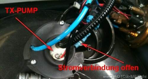

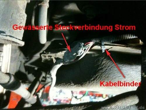

Erneut Bilder die für sich sprechen....
Eingebaut im Umkreis von 25 Kilometer von mir.
(Auch hier gibt es genügend Umrüster die keinen blassen Dunst haben
und dazu handwerklich absolute Nieten sind.
Da rettet auch keine ungenügende TX-Pumpe,
die mit einer versauten Kalibrierung und "Supereinbau" nach einigen Versuchen
und Kosten beim Umrüster wieder den angemessenen Platz in der Tonne fand.
Hoffen wir, daß der Umrüster zusammenreimend sein Fahrzeug erkennt und künftig vom Einbaupfusch ablässt, unabhängig der allgemeinen Inspektionen die er seinen Kunden antut .
Und, so bequem ein Werkstatt-Tüv beim Umrüster auch sein mag er, verschleiert Möglicherweise über Jahre Einbauten die für den Kunden gefählich werden können.
