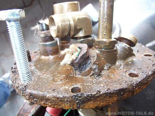

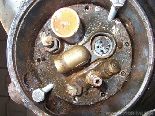

Und wieder mal ein Hinweis die Tankbelüftungen zu kontollieren, die bei unsachgemäßer Installation Multiventilplatten unreparabel zerstören und den Tank selbst in Mitleidenschaft zieht.
Bei diesem Beispiel wurde das Regenwasser der Fahrbahn durch die Entlüftungen gespült.
Dscf1632
Dscf1634
Wie alt ist denn der Tank?
Viktor
Viktor
Ende 2007 (hat mit dem Alter aber wirklich nichts zu tun)
