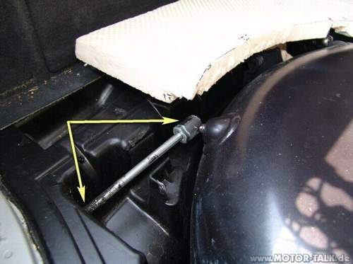

Nicht befestigter, mit Bauschaum fixierter Tank.

korrekt der war mit einer Gewindestange befestigt...Das nenn ich mal wirklich grob fahrlässig.
Man sieht ja was über war nach einiger Zeit...Solche Sachen sind aber wirklich eine Ausnahme...was ich öfter sehe sind eben die Sachen wie bei dem BMW da mit den Leitungen etc...
Der Tank ist schon heftig. Seine Befestigung auch.

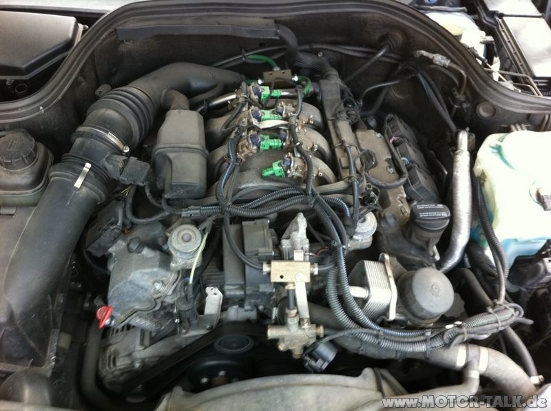

Nachdem dieser Ford Mondeo (2008) eine Öcotec verpasst bekommen hatte und diese Aufgrund von Undichtigkeiten und nicht vorhandenem Abgasgutachten ausgebaut werden muss, hier noch ein Bild von wirrer Verlegungstechnik die sich über den gesamten Umbau zieht.
Interessant das Beibinden und Scheuern von der LPG-Leitung an der Klima, das lose Verlegen der LPG-Leitung um den ganzen Motorblock und Stromleitung scheuernd gebunden am Hitzeblech.
Dass die Einströmleitungen zu lang, das Rail auf dem Kopf montiert wurde ist hier unberücksichtigt.
Auch wieder ein Autohaus mit dem vermeintlich rettendem Zugaufsprung Autogaseinbau und anschließender Pleite.

Mängelliste:
Tank zwar an drei von 6 möglichen Punkten befestigt, aber nur auf 2/3tel,
davon eine die zu vergessen ist, da diese nicht nur horizontal, sondern auch noch im Plastik befestigt.
Die schweren Messing-Verteiler im Motor mit Kabelbinder befestigt.
Scheurende Kabel der Einspritzdüsen auf der Ansaugspinne.
Düsen falsch gesetzt, Schläuche zu lang ( Motor ruckelt und ist kaum zu fahren)(Ansaugspinne muss runter und neu gebohrt werden)
LPG-Schlauchleitungen an Wärmequellen festgebunden.
Luftfilter zieht permanent Warmluft, weil eine zurechtgeschliffener Gummihutzen nicht dichtet.
Der Luftfilter selbst wird durch die Motorhaube gehalten weil die geniale Befestigungs-Lösung einfallsreich.
Steuergeräte einfach zwischen Bremsleitungen geklemmt ohne Befestigung.
Das war jetzt nur das Grobe.......

Selbst jemand der noch keine Anlage gesehen hat müsste doch bei diesen Bildern Nachdenklich werden.
Kabelbinder sind nun mal Kabelbinder.
Hier gehören die Köpfe des Kunden und des Umrüsters zusammengeschlagen!!!
Kann mir eigentlich nicht vorstellen, dass der O.T sowas gebaut hat.
Hat der Besitzer des Autos die Anlage garantiert dort einbauen lassen??!!!
Irgendwie kann ich mir nicht vorstellen das ein Gasumrüster solchen Pfusch verzapft.
Ich habe mir die Einbaubescheinigung ("GSP"😉 kopiert.
Interessant auch der völlig unrelevante Eintrag im Papier "...mit Walbropumpe".
Die Anlage selbst kam von Gas-Kit.
Das soll jetzt genügen und Schwamm drüber.
Die eingestellten Bilder in diesem Thread haben den Sinn durch Vergleiche zu schützen. Denn immer wieder werden Fahrzeuge mit Gasanlage eingekauft deren Instanssetzungskosten eine halbe Neuinstallation betragen.
Im vorliegendem Fall muss die Ansaugbrücke runter, neu gebohrt und die Verlegung völlig umorganisiert werden.
