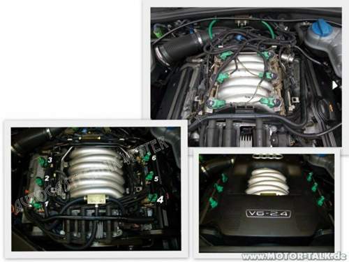

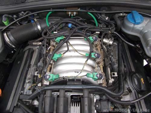

diesen gründlich misslungenen Umbau ertastet sogar ein Blinder.
Das Steuergerät hört bei + 25% Short Trimm auf zu messen.
Im Gasbetrieb motorschädigend mager.
Daß Leute solange still halten ist unergründlich.
Das Bild zeigt was garnicht geht.
Dscf1138
Audi-6-zyl-2-5
Ich liebe diese Vorher - Nachher - Bilder.
Ich frage mich beim Vorher-Bild nach der Motivation, einen solchen Pfusch abzuliefern. Das muss jemand gemacht haben, dem jegliches technisches Verständnis fremd ist.
