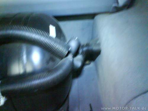

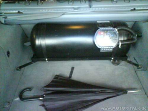

Hier eine KME Anlage die katastrophal eingebaut wurde:
1.Gasrail nicht befestigt
2.Luftschläuche statt Gasschläuche verwendet
3.Tankbefestigung mit 4 M6 Schrauben
4.Gasentlüftungsrohre gestückelt
5.Entlüftungsrohr mit Kabeln und Dreck verstopft
6.Gasleitung 5cm neben Katalysator
7.Wasserschläuche für Gaszufuhr (zu lang und auf dem Auspuffkrümmer gelegen!)
Verdamperleitungen kreuz und quer Drucksensorkabel auf Spannung.
Gasrail
Tank
Gasrohre

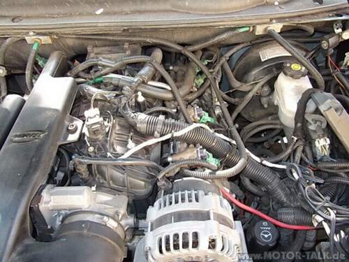

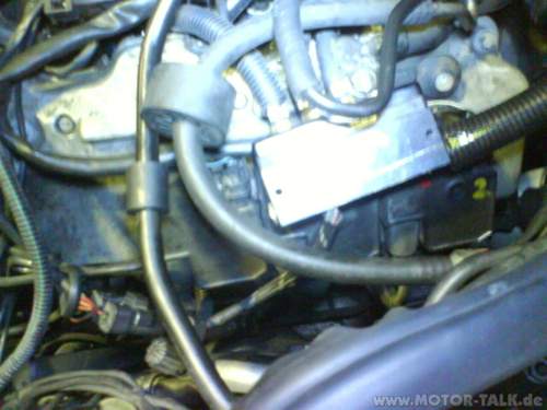

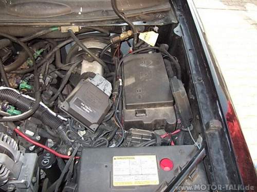

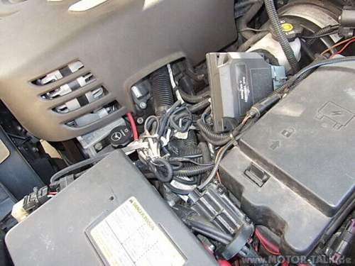

Immer wieder Überraschungen.
Der Besitzer hat einen Chev Trailblazer für rund 23.000 erstanden mit Icom-Gasanlage.
Der Einbau , ein absolutes No GO .
Falsche Düsen, nicht befestigte, tanzende Steuergeräte und die Einstellung unter aller Sau.
Wenn Ihr ein Gasauto kauft, lasst einen Blick vom Fachmann drauf werfen, denn oft sieht man schoin an der Installation welche Kosten (mitunter im 1000er Bereich ) hinzukommen.
An den Bildern dürfte sogar einem Laien auffallen, daß hier reichlich gepfuscht wurde. (Weitere Untersuchungen noch nicht durchgeführt.)
Ohne jetzt dem Iporteur zu unterstellen, daß seine Schulungen und Hinweise ebensoviel wert sind wie dies was seine Schützlinge und oder er selbst einbaut, liegt hier der Hase im Pfeffer.
Umsatzrückgänge und Pleiten sind so vorprogrammiert.
Wie gesagt, das wichtigte ist beim Kauf eines Gebrauchten mit Gas ist, zuvor einen Fachmann in der Nähe zu haben der sich damit auskennt und der prüft, gleich welche Anlage.
Hi Icom,
"Siemens Lufthaken" lassen schön grüssen!!
Mein lieber Mann, solche Werkstätten gehörten einfach dicht gemacht, die haben keine Berechtigung mehr überhaupt an einem Fahrzeug Hand anzulegen. Mich wundert nur, warum hier eine Handwerkskammer nicht tätig wird und eine Sachverständigenstelle (TÜV / Dekra, usw.) so etwas überhaupt abnehmen. Die siehst du auch nur, wenn´s um´s bezahlen irgendwelcher Beiträge und / oder Abnahmegebühren geht.

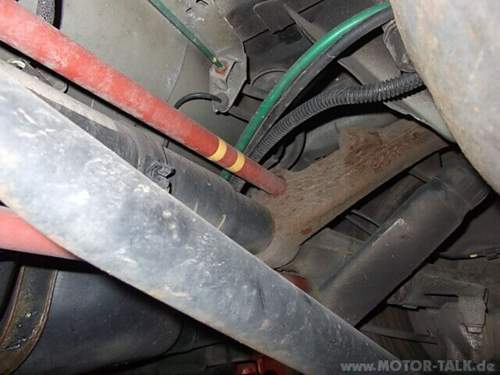

Fernöstliche Sicherheit kann so nah sein.......

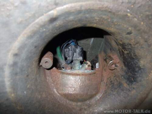

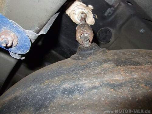

Glanzstück von Friedrich aus Uruguay.
Tankbefestigungen mit Gewindestangen .
Das Ganze hängend in Kugelbolzen.
Verrottung gratis.
Interessant auch der Rest der Installation.
Wie z.B. die auf dem Stabi aufliegenden Leitungen.
