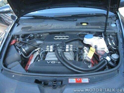

Guten Morgen ... Ist das eine ordnungsgemäße Verlegung der Leitungen?
26
Sieht so aus als seien die Gasrails garnicht befestigt worden . Ansonsten hätte man einiges an Schlauch länge sparen können durch bessere Verlegung.
Wenn die Brücke ausgebaut worden wäre, so hätte "man" auch gescheite Halterungen anschrauben können. Siehe z.B. hier: http://data.motor-talk.de/.../bild-4-15551.jpg
Wobei ich dies auch nicht so gemacht hätte, rein von der Effektifität und Optik. 😉
