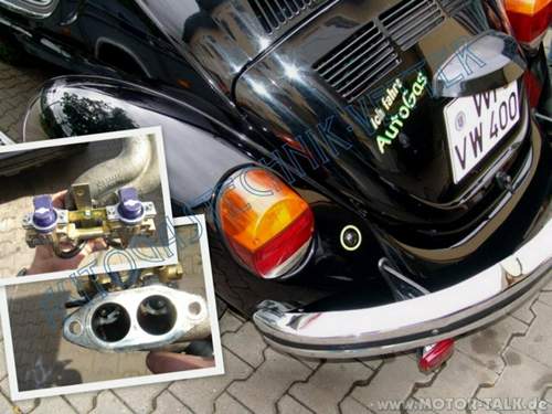

Und ob es geht, viele Stablermotoren laufen mit Käfermotoren und LPG.
Selbst mit einer flüssig einspritzenden Anlage geht dies , wobei es allerdings auf den Motor ankommt.
Dieser hier fährt mit einer Icom, hat aktuell 215.000 Kilometer auf dem Buckel und wurde 4/2006 mit 78.000 umgerüstet.
Zylindertank fand hinter den Rücksitzen Platz. (36 Kg + 25 KG LPG )
Klar, dies hat etwas die Vorderachse entlastet, allerdings mit Ersatzrad und dem häufig mitgeführtem Müll wars ausgegelichen.
Im Moment werden damit ca. 600 Kilometer in der Woche gefahren.
AB Mainz- Frankfürt und im letzten Jahr noch Mainz- München .
Das Fahrzeug wurde vor einem Monat komplett vom Rost saniert.
Der Motor bekam einen neuen Ölkühler und Inspektion.
Die Anlage fährt mit der ersten Pumpe.
Einzig das Umschaltgerät hatte einen Werksfehler und wurde kurz nach Einbau ersetzt.
Im Normalfall rentiert sich dies sicherlich nicht, denn wer viel fährt wird ein alltagstauglicheres unfallsichereres Fahrzeug mit einer besseren Heizung wollen .
Ein schöner Käfer, ABER
Da er eine ICOM bekommen hat, ist es ein Grauimportkäfer. Dieser wird einen Katalysator und einen Digifanten haben. Beim Vergasermodell wird es mit der ICOM schon etwas anspruchsvoller :)
Aber der Käfer ist ein schöner Beleg dafür, dass die ICOM auch bei nicht vollsequentieller Einspritzung arbeitet. Nach meinem Kenntnisstand dürfte der Digifant auch im Käfer nur alle Einspritzdüsen gemeinsam ansteuern. Er kann kann eben nicht verleugnen, dass er auf der alten L-Jetronic basiert.
Und egal ob Vergaser oder Digifant, mir ist jeder Käfer lieb, der noch fährt.

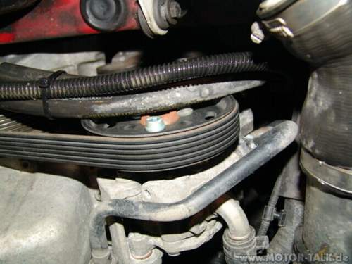

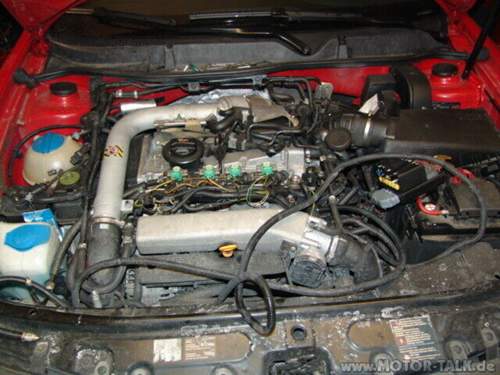

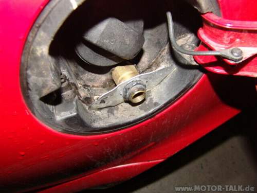

Es geht nun doch nichts über Ingenialarbeit aus Importeurshand.
Ob Füllanschluss mit erforderlicher Füllpistolen-Festhaltetaktik .
Polieren des Riementriebs mit Leitungspaket.
Oder parat liegende, lose verlegte Stromleitungslängen als Abschleppseilvariante.
Von blanken Kabeln und sonstigen Zugaben nicht zu reden.
Dieser Seat Cupra R hat nun seit Jahren und Lawyer-Einsatz dies bekommen was er dringend brauchte.
Seat Cupra sagt mir was, kann es sein, dass es sich um das Auto eines Forenteilnehmers handelt?
Dann hätte dieser No-Go-Thread mal wieder seine Aufgabe erfüllt.
am 7. Januar 2011 um 13:50
scheuert der Gasschlauch da wirklich an der Riemenscheibe?
