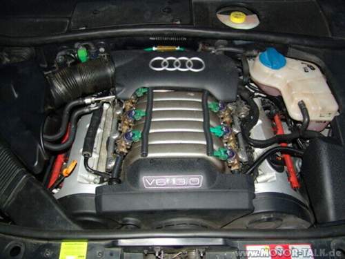

Die von dir angesprochenen Probleme sehen wir auch jeden Tag. Ein kurzes Beispiel aus der letzten Woche, Anfang diesen Jahres, hatte ich ein Angebot für einen Audi A4 Avant 1,8T erstellt. Nach vielen Telefonaten mit dem Kunden, in denen ich versuchte, ihm den Preisunterschied von 400€ zu einem anderen Anbieter zu verdeutlichen, entschied er sich für das Billigangebot.
Letze Woche war es nun endlich soweit, ich bekam besagtes Fahrzeug mit leuchtender Motorkontrolle und ruckelndem Motorlauf in die Werkstatt.
Der Kunde wusste nicht mehr, daß er von uns ein Angebot erhalten hatte, fragte nach einer Nachbesserung da seine Werkstatt sich keinen Rat mehr wusste.
Kurze Beschreibung des Umbau´s im Vergleich zu uns:
-Rails auf der Motorverkleidung (Kunstoff) mit Kabelbindern befestigt 39cm Schlauchlänge Wir: unter Saugrohr mit angefertigter Halterung, 12cm Schlauchlänge
-Turbo Extension-Kit (Prins) fehlte
-Kabelbaum lose in halboffenen Wellrohr quer durch den Motoraum, Durchführung zum Wasserkasten sauber mit der Spitzhacke ausgeführt, Steuergerät im Wasserkasten neben der Batterie Wir: Steuergerät Fussraum VL Kabelführung am orinalen Kabelbaum entlang durch die Steuergerätekiste nach aussen, Kabeleinbindung direkt am Steuergerät.
-65 Litertank im Kofferraum statt 82 Liter bei uns, KEINE Rostvorsorge an den Druchführungen
-Tankanschluss im Stossfänger HR statt unter Tankklappe
Das waren nur die groben Einbaumängel bzw Unterschiede, welche der Kunde natürlich nicht aus dem Angebot erlesen kann, wenn der Spartrieb allerdings so weit fortgeschritten ist, daß man auch nach eindeutiger Erklärung der Unterschiede auf Missverständnis trifft, können wir machen was wir wollen.
Das schlimme an der ganzen Geschichte, ist das dieser Billigumrüster pro Auto mehr verdient als wir die es perfekt machen wollen. Das die Anlage ein Import aus Polen ist, interessiert bei Auftragserteilung keinen, aber wenn der Kunde merkt, daß z.B. Prins keine Garantie darauf gewährt, ist meisst die Enttäuschung gross.
Fazit des Ganzen waren 2,5 Tage Arbeit und diverse Teile, macht zusammen 600€ Reparaturkosten. Rechnnet mann nun die Ersparnis von 400€ dagegen, hat der Kunde nun schon 200€ mehr bezahlt, die Kosten und Aufwendungen für die vielen Nachbesserungsversuche seines Umrüsters nicht einkalkuliert.
Wer hat jetzt gespart????????

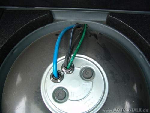

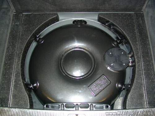

Nach öffnen des Donats um festzustellen welche Maßnahme greifen könne, ergab sich interessanter Weise, daß der Untere Verschlussdeckel völlig fehlt,
womit Flüssiggas in die nach unten geschlossene Radmulde laufen würde.
Nun, wenn die Radmulde unverletzt und dicht ist, so trennt sie doch bei der Gasanlagenprüfung wenigstens die elektronische Schnüffelnase von den undichten Leitungsverschraubungen :D:D:D:D:D:D:D:D:D:D:D:D:D:D
Ich weiß gar nicht, wie man auf die Idee kommen kann, die Leitungen durch den Revisionsdeckel des Donuts zu legen.

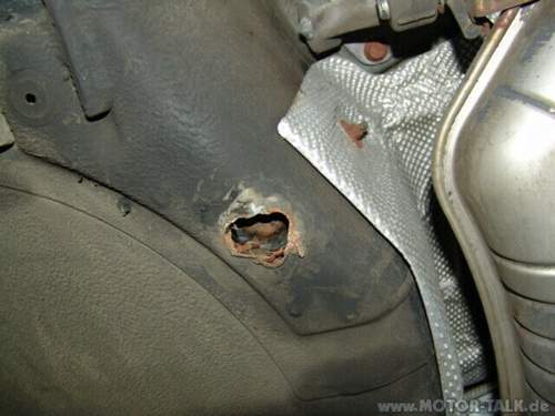

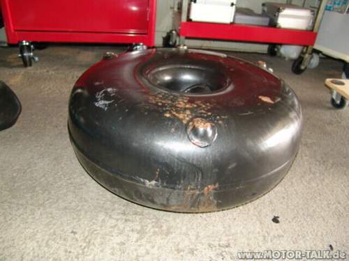

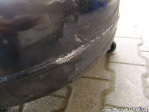

Die versteckten Unmöglichkeiten, die sich eine KFZ.-Reparaturkette so leistet.
Da die gebohrten Befestigungslöcher trotz 2,5 cm Einschußlöcher nicht für den Tank passten, hat man ohne Überlegung die Schweißnaht des Tanks an unpassender Stelle einfach abgeflext.
Daß dies bei einem Unfall die nachgiebige Stelle ist, hat man nicht berücksichtigt.
Auch der Rost am Tank zeugt vom Rumwerfen bei Anpassungsversuchen.
Durchschuss
Abgeflext
Rost ohne Ende
Nach meinem Verständnis hat damit der Tank seine Zulassung verloren. Wie konnte ein Prüfer, der die technische Änderung des Fahrzeugs abgenommen hatte, dieses akzeptieren?
Da Du schreibst, eine Reparaturkette hätte das verbrochen, gehe ich mal nicht davon aus, dass hier ein Sub am Werk war, somit dürfte es wohl nicht auf "jo jo jo jo" gehen :D

Yes, der Tank ist damit platt.
Nur mal so am Rande: Konnte man die angeflexte Naht in eingebautem Zustand erkennen? Ich nehme doch mal an, die saß bündig in der Reserveradmulde.
Grüße: Markus
Themenstarteram 27. August 2010 um 14:12
Grüße: Markus
Ja, sonst hätte er bei den verbohrten Befestigungslöcher nicht gepasst.
Da der Tank heraus musste weil der untere Verschlussdeckel weggelassen wurde und in den Innenraum entgast hätte, wurde das Abflexen entdeckt.

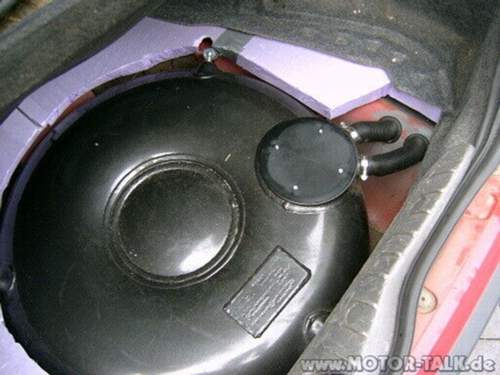

Bei dieser Installation wurde nach Radmuldeninstandsetzung der Tank erneuert.
Neuer Tank
Vorher
Mal so nebenbei :)
So hat ein Laie den Tank eingebaut :)
Aber Wolfgang noch eine Frage , ich bin neugierig
Laut ICOM soll doch der Tank mit dem Typenschild über die Tankmitte in Fahrtrichtung eingebaut sein
Soll etwas mit dem Schwallbecher zu tun haben damit beim Beschleunigen die Pumpe immer LPG hat.
Oder ist dies nicht wichtig ?
Gruß Eddy
Sv300027
Themenstarteram 27. August 2010 um 19:19
Das kannst Du vergessen, klar kann man den Tank mit Typenschild so drehen, daß der Tüvprüfer nicht den Hals drehen muss.
Der ist mir allerdings egal. Der Tank bekommt die Position die für die Installation und für die Pumpe am günstigsten ist und eine späteren Service zulässt.
Schwallblech ??? Was für ein Schwallblech ???

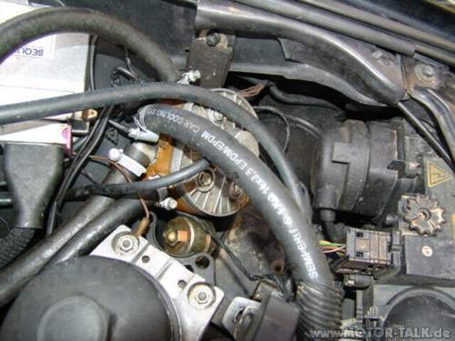

Hier noch ein kleiner Vergleich zum Motor nach Instandsetzung.
Soweit dies mit den alten Begebenheiten möglich war.
Klar, nicht zu vergleichen mit einer innovativen Neuinstallation.
Nachher
Vorher
Aber wirklich. Bei Deiner Neuinstallation kann man doch gar nicht mehr erkennen, wie aufwändig so ein Gasanlageneinbau ist und warum man danach auch andere Wartungsarbeiten nur noch beim Umrüster machen lassen darf! Wo kommen wir denn hin, wenn jeder Umrüster erstmal überlegt, wie man die einzelnen Teile funktional richtig einbaut und danach mit weniger Material, weniger realem Arbeitsaufwand und übersichtlich so einbaut, dass man noch an die Originalkomponenten kommt, ohne mindestens die Hälfte der Gasanalge auszubauen!
