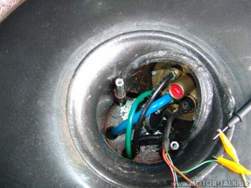

Extrem-Umbauten der besonderen Art können natürlich nicht nur für den Betreiber lebensgefählich werden, wir alle im Straßenverkehr sind davon betroffen.
In diesem Thread könnte davon berichtet werden.
Vielleicht werden die vielen mitlesenden Umrüster wach.
Für Kunden insofern interessant, ür die Abschätzung was richtig oder ein klares No Go ist.
(Dieser Kunde hier, völlig ahnungslos war der Meinung, dies wäre richtig so.)
Hier ein besonderes High Lite mit strafrechlichen Aspekten.......
außerordentlicher Umrüstkunst.
Nicht befestigter, mit Bauschaum fixierter Tank.
Vom REST ganz zu schweigen....
Dsc03029
Dsc03039
Dsc03037

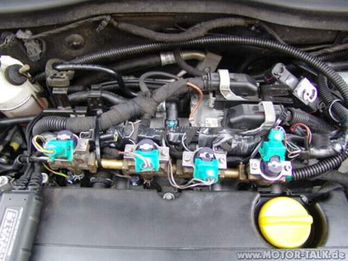

Die von dir angesprochenen Probleme sehen wir auch jeden Tag. Ein kurzes Beispiel aus der letzten Woche, Anfang diesen Jahres, hatte ich ein Angebot für einen Audi A4 Avant 1,8T erstellt. Nach vielen Telefonaten mit dem Kunden, in denen ich versuchte, ihm den Preisunterschied von 400€ zu einem anderen Anbieter zu verdeutlichen, entschied er sich für das Billigangebot.
Letze Woche war es nun endlich soweit, ich bekam besagtes Fahrzeug mit leuchtender Motorkontrolle und ruckelndem Motorlauf in die Werkstatt.
Der Kunde wusste nicht mehr, daß er von uns ein Angebot erhalten hatte, fragte nach einer Nachbesserung da seine Werkstatt sich keinen Rat mehr wusste.
Kurze Beschreibung des Umbau´s im Vergleich zu uns:
-Rails auf der Motorverkleidung (Kunstoff) mit Kabelbindern befestigt 39cm Schlauchlänge Wir: unter Saugrohr mit angefertigter Halterung, 12cm Schlauchlänge
-Turbo Extension-Kit (Prins) fehlte
-Kabelbaum lose in halboffenen Wellrohr quer durch den Motoraum, Durchführung zum Wasserkasten sauber mit der Spitzhacke ausgeführt, Steuergerät im Wasserkasten neben der Batterie Wir: Steuergerät Fussraum VL Kabelführung am orinalen Kabelbaum entlang durch die Steuergerätekiste nach aussen, Kabeleinbindung direkt am Steuergerät.
-65 Litertank im Kofferraum statt 82 Liter bei uns, KEINE Rostvorsorge an den Druchführungen
-Tankanschluss im Stossfänger HR statt unter Tankklappe
Das waren nur die groben Einbaumängel bzw Unterschiede, welche der Kunde natürlich nicht aus dem Angebot erlesen kann, wenn der Spartrieb allerdings so weit fortgeschritten ist, daß man auch nach eindeutiger Erklärung der Unterschiede auf Missverständnis trifft, können wir machen was wir wollen.
Das schlimme an der ganzen Geschichte, ist das dieser Billigumrüster pro Auto mehr verdient als wir die es perfekt machen wollen. Das die Anlage ein Import aus Polen ist, interessiert bei Auftragserteilung keinen, aber wenn der Kunde merkt, daß z.B. Prins keine Garantie darauf gewährt, ist meisst die Enttäuschung gross.
Fazit des Ganzen waren 2,5 Tage Arbeit und diverse Teile, macht zusammen 600€ Reparaturkosten. Rechnnet mann nun die Ersparnis von 400€ dagegen, hat der Kunde nun schon 200€ mehr bezahlt, die Kosten und Aufwendungen für die vielen Nachbesserungsversuche seines Umrüsters nicht einkalkuliert.

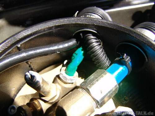

Der Sinn und Zweck dieses Threads ist, Umbauten auf LPG zu verbessern.
Zum einen, dem Laien Bildmaterial als Vergleich zu dem was nicht geht zu liefern. Und damit auch den Umrüster zur besseren Arbeit zu zwingen.
Ein kundiger Kunde wird nicht mehr unwissentlich hinnehmen, sondern seinen Einbau prüfen oder prüfen lassen , reklamieren.

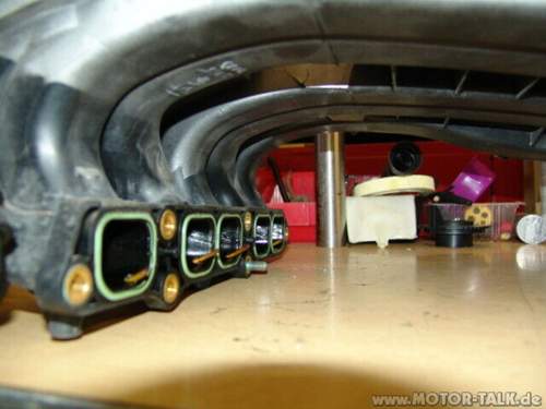

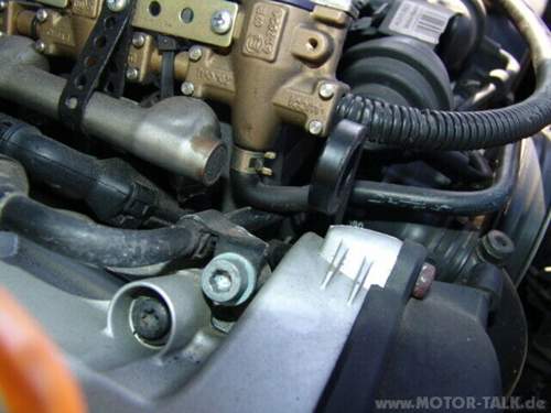

In den folgenden Bildern sehen wir z.B. eine verdrehte Schlauchleitung mit der Folge einer defekt gehenden Pumpe, die Höchstleistungen verbringen musste.
Besonders bemerkenswert, da dies dem Schlosser nach schließen des Tanks und Leistungsanschlüssen aufgefallen sein muss und belassen wurde.
Ein demontierter Ansaugkrümmer zeigt die immer noch falsch verstandene Technik. Hier sind die Einströmorgane so gesetzt, daß diese gegen die Spritzrichtung des Benzineinspritzventils spritzen, also in eine völlig falsche Richtung.
Wir wissen alle, daß kurze Wege das A und O sind .
Warum man Schlauchlängen unnötiger weise so lang ließ, daß die sich knicken mussten bleibt auch hier unerfindliche Handwerkskunst.
Verdrehte Schlauchleitung
Spritzwinkel
Knicke
Da glaube ich nicht dran. Wenn die Pumpe auf der Saugseite Probleme hätte, käme es zu Kavitationseffekten, aber auf der Druckseite halte ich das für harmlos. Allerdings wird man einen Pumpenverschleiß bei einer solchen Drosselung eher bemerken, wenn die Anlage überhaupt jemals störungsfrei funktionierte.
Wenn ich mir die Leitung so ansehe, wird die Torsion beim Anziehen der Überwurfmutter stattgefunden haben. Das habe ich mal vor 16 Jahren bei einer Dieselanschlussleitung geschafft. (von Einspritzpumpe zur Düse). Da war die Lesitung ab und ich fuhr auf drei Zylindern nach Hause. (Hatte zum Glück noch einen Spritkanister, in den die abgerissene Leitung hineinpinkeln konnte.

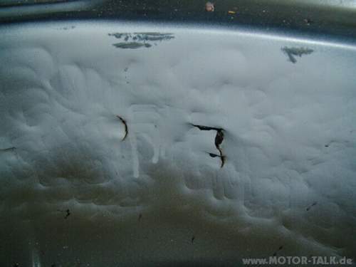

Themenstarteram 18. August 2010 um 13:02
Icomanlage Lippstädter Handwerkskunst die wieder ausgebaut wurde.
Die Kosten der Instandsetzung sind zu hoch.
Turbomotor mit Benzindruckregelung !
Kein Bigfootregler, keine Bigfootpumpe
Verbohrte Ansaugbrücke
Beschissene Verkabelung
Gefluteter Tank
Dsc04390
Dsc04392
Dsc04396
Wie kann das bei dem Krümmer besser gemacht werden?
