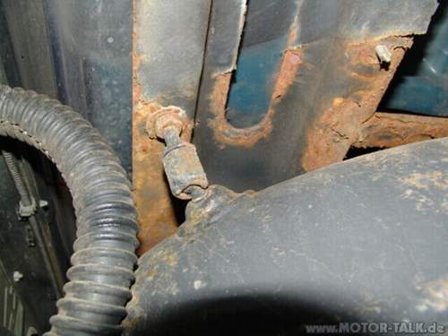

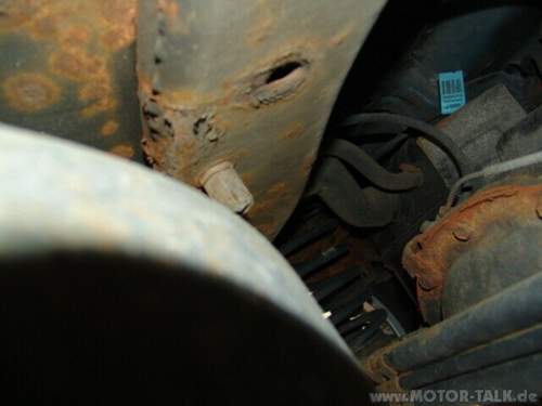

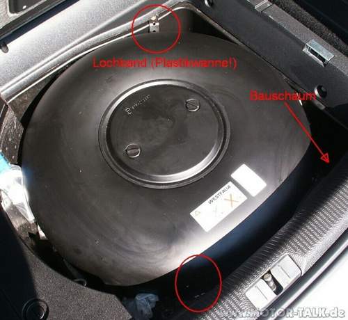

Hier ein besonderes High Lite mit strafrechlichen Aspekten.......
außerordentlicher Umrüstkunst.
Nicht befestigter, mit Bauschaum fixierter Tank.
Vom REST ganz zu schweigen....
Dsc03029
Dsc03039
Dsc03037

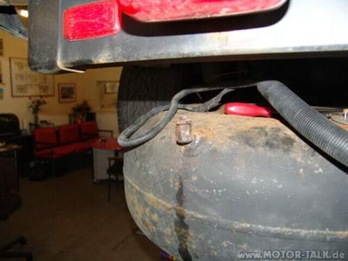

95 Liter Icomtank Unterflur.
35 Kg Eigengewicht Ca.
41 Kg Füllgewicht ca.
76 kg Gesamtgewicht ca.
an 3 Kugelbolzen unterm Fahrzeug befestigt.
Absolut spitze !
Es ist jedem Gasfahrer zu raten, nach Auslieferung des Fahrzeuges, noch mal von einem unabhängigen TÜV einen Blick auf die Installation werfen zu lassen.
Mal sehen, vielleicht kommt irgendwann mal eine bebilderte "Empfehlungs-Umrüster-Liste" 😉
Da sind auch ein paar Verdampferspezials dabei)
PS: Ein weiteres Bild ( verwendete Befestigung) damit man den NO GO sieht und was gemeint ist.
Dsc04080
Dsc04082
Dsc04083

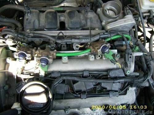

Jetzt habe ich auch mal einen Beitrag zu diesem Thread, leider
Ein VW Bora mit ICOM Einbau bei einem Bekannten Umrüster
( nicht F aus U ) es gibt noch andere
Der Kunde hat ständig Probleme sein Auto ruckelt stark . Der Umrüster erzählt ihm der Pumpendruck von 2,7 bar wäre vollkommen OK.
Pumpe wurde vor 17 000 km gewechselt. (Garantie)
Es liegt an der Lambdasonde/n er muss zu VW , und die sagen Ihm die Sonden sind OK , er muss zum Umrüster .
Der Kunde hat natürlich langsam die Schnauze voll , die Garantie ist natürlich vorbei , und würde am liebsten die Anlage rausgeschmissen.
Und auf Benzin fahren.
Das Bild von diesem bildhübschen Einbau
Gruß Eddy
Icom-im-vw-bora

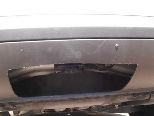

Zunächst wollte ich mir einen gebrauchten Passat 3C mit schon eingebauter Gasanlage kaufen, doch nachdem ich den hier gesehn habe, habe ich dann doch einen neuen gekauft und bei einem seriösen Umrüster umrüsten lassen.
In den Bildern unten war ein Umrüster aus dem Kreis NR dran. Die AHK wurde im gleichen Zug ebenso "fachmännisch" reingeknallt. Info: der Passat 3C hat nur eine Plastikreserveradwanne. Der Umrüster löste das mit 2x Lochband und Bauschaum 😠
Meiner hat mir bei meinem 3C dann 4 stabile Metallbügel montiert, und die AHK habe ich ab Werk geordert.
No-go-chart-gastank-pict2837
Pict2840-ahk-klein
Welcher Pfuscher hat denn den Ausschnitt für die AHK gemacht, siehr ja besch***en aus.
Namen will ich hier keinen nennen, aber wenn ich im Kreis NR wohnen würde, würde ich einen offiziellen
