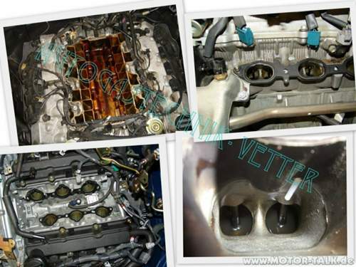

Dieses Produkt als Hilfsmittel ist nicht an einem Gasanlagensystem festgemacht, auch wenn Hersteller dies für ihr Pruduktspezifisch empfehlen/vorschreiben.
Im Bild als Beispiel geöffnete Motoren an deenen man die Ablagerungen und Zuführung des rückgeführten Öldunstes in den Ansaugkanal sehen kann.
(Auch hier ein Lächeln für die Annahme und Behauptungen man könne Bohrspäne/Mehl das im Öldunst beaufschlagten Ansaugkrümmer hängen bleibt absaugen.......)
Denke dies alles gehört aber nicht in diesen speziellen Thread und wurde an anderer Stelle oft genug durchgekaut.

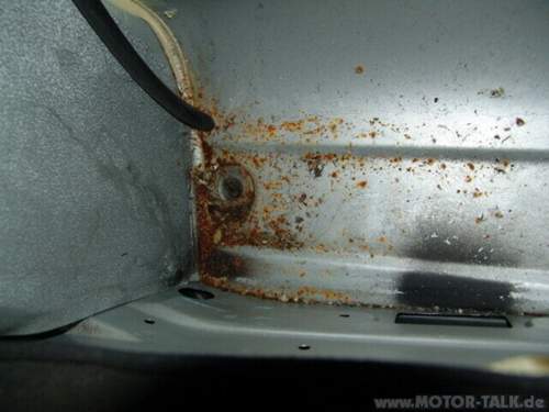

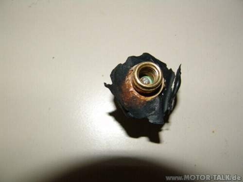

Und so sieht es unter Verkleidungen aus,
wenn Bohrspäne Lack zerfressen.
Im Bild eine Mulde im E 240
und der ersetzte Füllanschluss.
E240 -11
E240 -12
Das Problem kennt jeder Schrauber. Mein Umrüster war sogar zu geizig für die selbstschneidende Schraube, die er in den Federbeindom vor gesetzt hat, eine verzinkte Qualität zu nehmen. Ich will gar nicht wissen, wie es in dem Dom jetzt aussieht....
Von daher bin ich froh, dass bei mir (entgegen den Versprechungen des Umrüsters) der Einfüllstutzen hinten neben der Abschleppöse sitzt.
