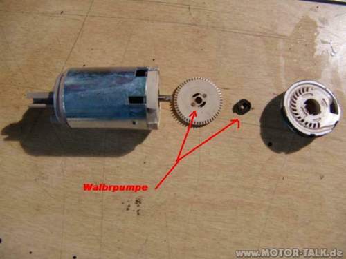

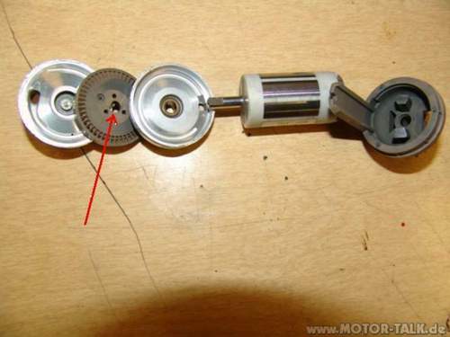

Im Bild die Unterschiede.
Die Walbropumpe mit Turbinenrad im Plastikgehäuse
Die Boschpumpe mit Turbinenrad im Metallgehäuse

Original geschrieben von ICOMworker
Ein No Go scheinen nun doch die Walbropumpen der Icom zu sein.
Hatte die Boschpumpe , die durch die Walbropumpe ersetzt wurde noch eine feste Verbindung zwischen Motorwelle und Turbinenrad,
ist bei der Walbro zusätzlich ein Mitnehmer verbaut, sodaß die Motorwelle über Mitnehmer das Turbinenrad treibt.
Daß hier konstruktionsbedingt die Haltbarkeit eingeschränkt ist , wird einleuchtend.

Deckt sich mit den von mir zerlegten Pumpen von Walbro und Mapco. Meine Walbro ist mit Lagerschaden ausgefallen, die Stromaufnahme wurde immer höher.
Mit dem gleichen Symptom fiel auch die erste (vermutlich Bosch) Pumpe aus. Die Walbro jedoch verband das ganze mit zunehmendem Lärm. (Kein Sirren, sondern ein zunehmendes Rattern)
Ich weiß nicht, was ursprünglich verbaut wurde. Da Dimitri damals den Stecker beim ersten (Garantie-) Pumpenwechsel geändert hatte, nehme ich an, es war eine Bosch verbaut.
Das Pumpenrad in der Mapco ist sehr locker auf der Motorwelle, man könnte von einer Wurfpassung sprechen. Um den Pumpenradantrieb Formschluss vs. Mitnehmer mache ich mir keine Sorgen. Um den Unterschied Plastik- vs. Metallgehäuse schon eher.
An der Walbropumpe kannst Du an den Farbveränderungen des Gehäuseteils erkennen, daß hier Abnutzungserscheinungen vorhanden sind.
Schleift sich das Turbinenrad und oder das Gehäuse ab, ergibt sich ein Spiel und der Mitnehmer als Verbindung springt heraus und rutscht ohne das Turbinernrad zu treiben darüber.
Das Turbinenrad hat in der Mitte kleine Löcher, darin wird der Mitnehmer gehalten. An den Spuren der Löcher kannst Du Ausnehmungen in Drehrichtung erkennen, Zeichen für das Herausspringen des Mitnehmers.
In diesem Falle läuft die Pumpe , macht aber keinen Druck.

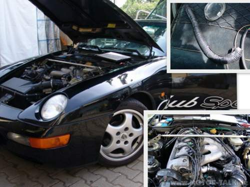

Dieser Porsche 968 hatte 4 Jahre Ärger mit einer großen Mängelliste .
Erst als eine Bigfootpumpe und ein Bigfootregler verbaut wurde gibt es Fahrspaß pur.
Umbau unter aller Sau mit Sprengladung hinter den Rücksitzen.
Tank-Entgasung natürlich über mit Isolierband geflickter , verlängerter Entlüftungsleitung in den Innenraum......
Na, wer hatte da wohl ursprünglich die Finger dran....😉
