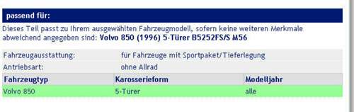

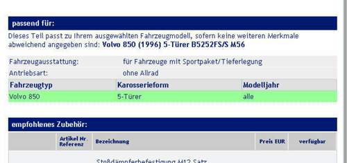

Den gibt es, ja. Aber Markus meint die Nivos für die Fahrwerke zum tieferlegen. Jedoch sind die momentan auch erhältlich gewesen.
steht doch da: für Tieferlegung
Oder solls noch tiefer?

Ja die normalen haben sie auch da: https://www.skandix.de/.../
Bild-2021-04-02
Die für Tieferlegung hatten sie lange nicht. Wer weiß, irgendwo ein Lager aufgekauft?

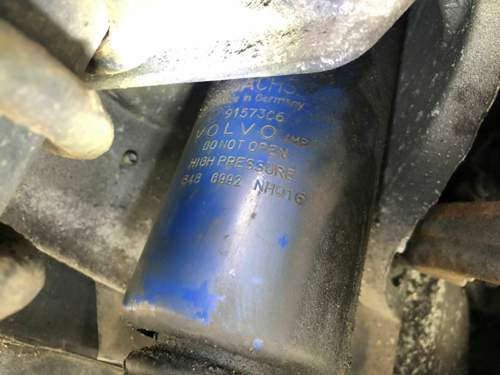

Ich habe die Blauen bei mir drin und brauche Neue. Einer der Beiden ölt und hängt wesentlich tiefer als die andere Seite.
Jetzt stellt sich die Frage - welche neuen sollen es sein. Da ich ein AWD habe, würden die "normalen" hier passen?
In dem Zuge möchte ich auch die vorderen Dämpfer und Federn erneuern. Aktuell sind diese verbaut. Habt ihr hier Empfehlungen?
Danke schonmal
