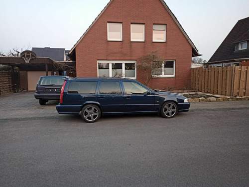

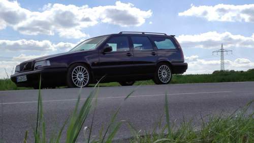

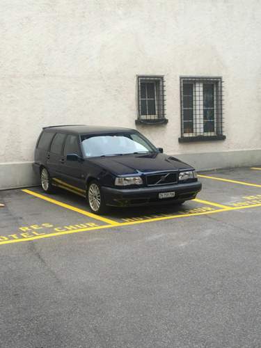

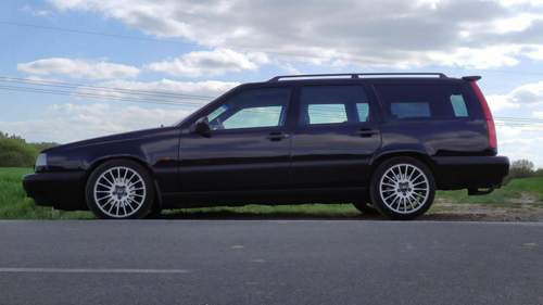

Hätte mal jemand Bilder mit 17 Zoll Felgen die er bitte mit der jeweiligen Tieferlegung senden könnte
das ich mir mal ein Bild machen könnte?!
Mit Werkstieferlegung...waren das 3cm?? Gerade keine Ahnung...
Img-20200425
Img-20200425
Wobei zu dem Zeitpunkt recht fertige Dämpfer und Lager verbaut waren...ist jetzt ne Idee höher vorne. Könnte bei Bedarf aktuelle Bilder machen.
So sieht's jetzt aus...
1620238303223560417896884808713

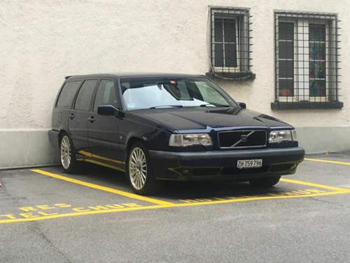

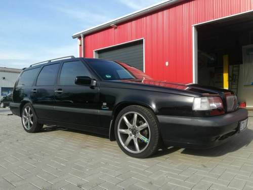

@Jenson112: wenn du noch 1-2 Wochen Geduld hast, kann ich ein Bild (Eibach Federn, Bilstein B4 Dämpfer) einstellen. Zur Zeit werden meine 17`Felgen aufbereitet, daher steht er momentan auf 16`Felgen.
Gruß Philipp
Eibach und Bilstein B4, guter Mittelweg aus komfortabel und sportlich
Auf Bild 1 und 2 sieht er hinten auch tiefer aus als vorne, Bild 3 ausgeglichen. Hast du mal in der Waagerechten gemessen. Meistens hängt meiner hinten doch etwas.
Gruß Philipp

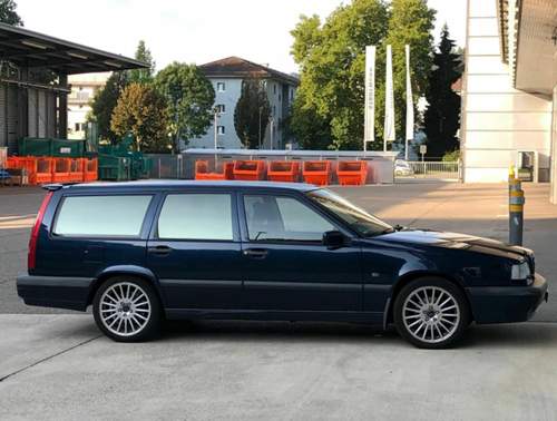

Annis und mein T5.
Anni mit BILSTEIN B6 und K.A.W Federn in 60/40
Meiner mit KONI gelb und auch K.A.W Federn in 60/40

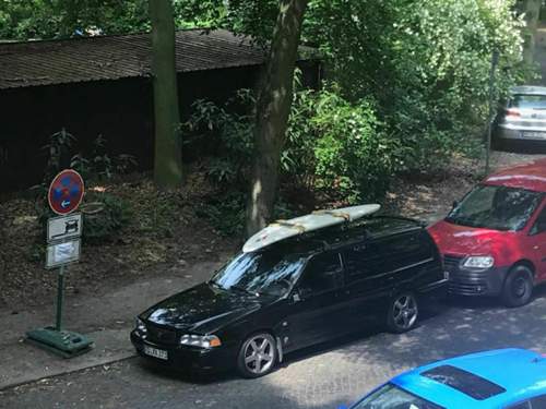

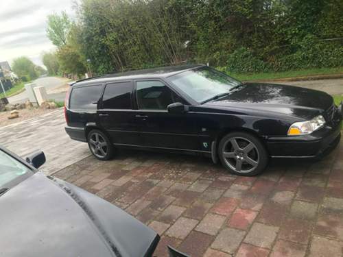

Kein 850, aber n v70 1😉
Einmal mit Koni gelb und KAW 40/30(Bild mit dem Brett aufm Dach)
Und einmal mir H+R 35/35 (Bild mit der Dachbox)
Und einmal mit H+R 35/35 + ST suspension Kit an der Hinterachse.

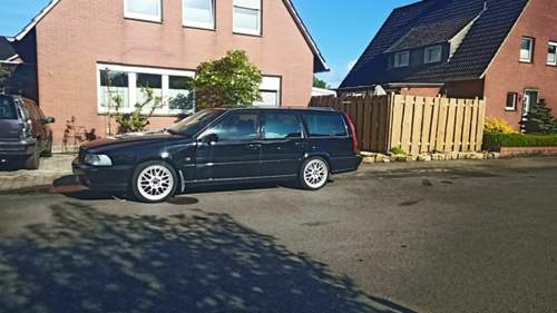

Auch v70i
Vogtland 35 mit Koni Str Orange
Bild #210186179
Auf jeden Fall ein tolles Auto!!!
