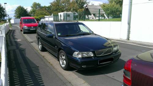

Bei meinem AWD waren hinten Nivos (Blau, "Stufe 5"😉 drin. Nach dem Einbau von Tieferlegungsfedern hat das Auto Bocksprünge gemacht.
Also hinten S70 Stoßdämpfer und normale Federn rein und vorne 35mm H&R mit Koni Streetsport. Fährt sich super. Nicht zu hart und nicht zu weich.
Die V70 sind mM nach auch hinten nicht für eine Tieferlegung ausgelegt. Die Kisten haben Multilink Aufhängungen. Legt man die tiefer, so verstellt man logischerweise auch jegliche Achseinstellungen. Eingestellt werden kann beim V70i NUR die Spur hinten. Durch die Spureinstellung wird automatisch auch der Sturz eingestellt. Trotz passend eingestellter Spur hatte der Wagen zu viel negativen Sturz. Auch das hat mich davon überzeugt die Tieferlegung hinten wieder zu demontieren.
Tieferlegung und Nivos zusammen geht hinter garnicht. Auch wenn es nach ABE / Teilegutachten freigegeben ist.
Ich stell dir nachher mal n Foto ein wie das aussieht.
Klingt plausibel.. Gott sei Dank hat mein Kumpel die Originalfedern wieder aus'm Schrott gezogen..
Freue mich auf das Foto..

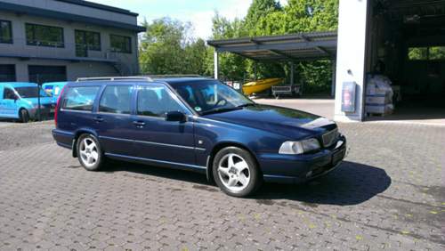

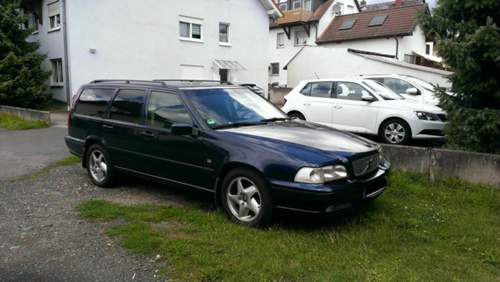

Bild 1: vorne und hinten tiefer (hinten schlechte Spurwerte, obere Sturzgrenze bei mittlerem Spurwert erreicht und schlechtes Fahrverhalten)
Bild 2: nur vorne tiefer
Bild 3: nur vorne tiefer

Das überzeugt.. Meiner sieht zur Zeit genauso Kacke aus, wie Deiner (hinten und vorne, auf Bild 1)
Also.. Die Nivos bleiben, aber mit Originalfedern..
Vorne habe ich übrigens Bielstein B4 verbaut..
Macht sich auch sehr gut..
