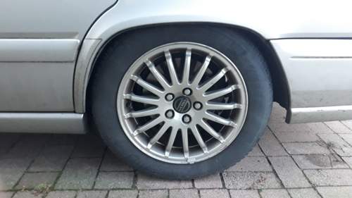

Ich persönlich finde die verstärkten Federn ok, aber es ist halt ein Kompromiss. Im leeren Zustand ist er schon bockiger, beladen hängt er dennoch einen kleinen Ticken (2 Erwachsene + Kind mit Kinderwagen und Gepäck).

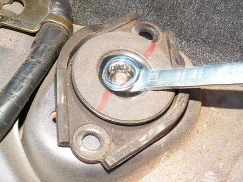

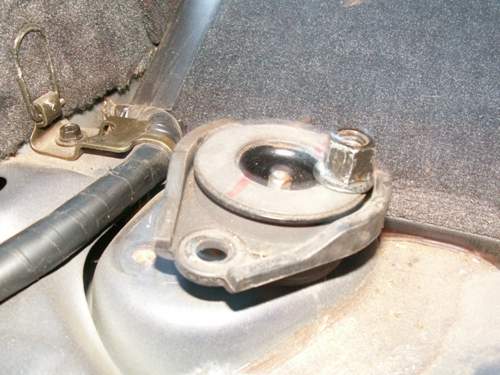

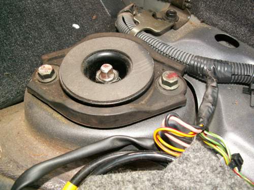

... "des Rätsels Lösung" -> bei FT-Albert entspr. 'Kompatibles' bestellen ;-)
Bilder1 NIVO-Domlager ; Bilder2 "non-NIVO" Domlager ;-)
1a
1b
1c
+11
Moin,
Die Domlager Nivos sehen definitiv anders aus als bei normalen Stoßdämpfern, sie müssen auch getauscht werden. Die Nivofedern müssen auch raus und wenn mich nicht alles täuscht, ist theoretisch auch eine Einzlabnahme nötig. Habe im Dezember noch ein komplettes Fahrwerk VA HA gekauft, zum generalüberholen und das kam mich an Ersatzteile namenhafter Hersteller ca. 2000 Euro. Allerdings waren die Nivos der größte Posten die Nivos ca.900 Euro. Ich habe mich dazu entschieden weil auf einem Treffen mehrheitlich die Nivos gegenüber normalen Stoßdämpfern gelobt wurden. Neue Federteller HA habe ich leider nicht mehr bekommen und plane die alten zu nehmen, ebenfalls werden die alten Anschlagpuffer wieder eingebaut, die wären mir mit 50-80 etwas fett. Wenn der Wagen länger steht hängt der hinten das ist aber normal. Wenn der Wagen links und rechts unterschiedlich hängt besteht Handlungsbedarf. Möchte meinen so steht das auch im VIDA.

Ist bei mir auch so. Dauert bei mir eine Nacht, dann ist er unten. 20m Fahrt und alles ist gut, egal wie sehr beladen.

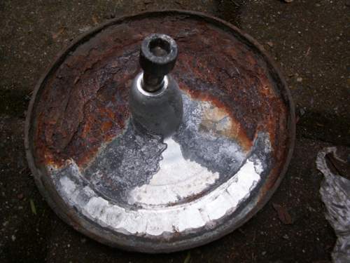

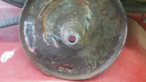

Eine Mischung:
- Federhalter unten, weil die anders (flacher?) sind.
- Federteller und Gummi und Anschlagpuffer, weil ich es schick haben wollte und in dem Fall das Budget dafür da war.

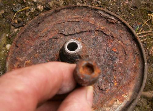

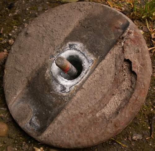

Hab mal ein wenig rumgekugelt und eine paar Beiträge zum Thema Federgummi oben/Federteller unten mit erschrechenden Bilden gefunden. Das stimmt mich nachdenklich ...
Bei Skandix (sogar die preiswertesten !) kostet das Gesumme klpt. gut 115 € inkl. Versand.
Für ein nicht so prall gefülltes Rentner-Portomonaise ne Menge Holz - insbesondere wenn's nicht nötig ist.
Deshalb hier mal die Frage an diejenigen, die bereits mal umgebaut haben:
- Waren die Teile noch brauchbar oder eher physikalisch nicht mehr vorhanden ?
