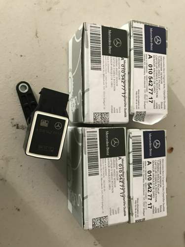

Das Auto kennt nur eine Lage und das ist möglichst horizontal zu sein. Wenn du aussteigst gleicht das SG den Gewichtsunterschied aus und pumpt etwas hoch. Ist bei der AIRmatic auch so. Je nachdem wie gerade der Untergrund ist wird aufgepumpt oder abgelassen um eben zu stehen. Kannst dir dazu mal in meinem Blog eine extreme Situation ansehen die ich fotografierte.
Den Sensor kann ich dir gerne schicken wenn du magst. Der ist über dem Diff verbaut.
Im Bild siehst du wie die Sensoren aussehen.
Niveausensor

Ich habe eine Verständnisfrage zur Funktionsweise der Niveauregulierung (keine Airmatic). Meine Annahme ist: der Niveausensor der Hinterachse gibt bei 1.) zu niedrigem oder 2.) zu hohem Stand 2 unterschiedliche Signale an das Steuerrelais im SAM-Kasten (links oben im Motorraum). Das Steuerrelais 1.) schaltet dann den Kompressor ein, um durch erhöhten Druck Luft in die Bälge der Hinterachse zu pumpen oder 2.) öffnet das Ablassventil am Kompressor, um den Druck in den Bälgen etwas zu senken. Die Ventile direkt an den Luftbälgen werden nur geöffnet, um die komplette Luft aus den Bälgen (im Reparaturfall) entweichen zu lassen.
Ist das so richtig? Vielen Dank für Antworten.
Der Sensor ist nichts weiteres als ein Potentiometer der ein permanentes analoges Signal an das SG sendet. Das SG hat ein min und max Niveau und alles was dazwischen ist wird genommen um das Fahrzeug in der waagerechten zu halten.
Wenn du per Diagnose die Luft ablässt wird am Kompressor das Ventil geöffnet um die Luft abzulassen. Dabei kannst du bis auf 0 Bar gehen wenn es vorgeschrieben ist was ich aber meine falsch wäre da immer ein wenig Druck drin sein soll um Beschädigungen zu vermeiden.
@Mackhack schrieb am 24. Mai 2022 um 15:23:53 Uhr:
Herzlichen Dank für deine schnelle und hilfreiche Erklärung. Ich habe nun verstanden, dass das SG aufgrund der Spannungshöhe vom Niveausensor entweder den Kompressor über das Steuerrelais einschaltet oder direkt das Ablassventil des Kompressors öffnet.
Meine Frage nun: Wäre es (im Fehlerfall) möglich, dass das SG bei gezogenem Zündschlüssel (z.B. nach einigen Tagen Standzeit) ein Signal zum Öffnen des Ablassventils beim Kompressor sendet, so dass die Hinterachse (fälschlicherweise) abgesenkt wird? Wären in diesem Fall das SG oder der Niveausensor mögliche Fehlerursachen?
