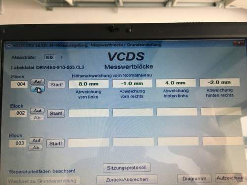

Niveauregulierung Probleme?
Audi A8 D3/4E
Hab gerade mal Fahrwerk ausgelesen
Der erhöhte Verschleiß an querlenker (8 in zwei Jahren) macht mir doch Kopfweh.
Was sagen mir die Werte jetzt?
Bin was Fahrwerk anbelangt mit VCdS nicht so firm.
Zudem leuchtet seit ich eben auf die Arbeit gefahren bin die orangene Lampe im Kombiinstrument.
Die war als ich ihn nach dem Auslesen aus der Garage gefahren hab definitiv noch nicht an.
Dazwischen hab ich ihn nur ausgemacht und abgesperrt.
Ging erst an und bleib an als ich ihn erneut gestartet hab.
Auslesen kann ich ihn erst heute Abend wieder.
Kann mir wer bis dahin erklären was das mit der Abweichung und so auf sich hat und wie das auslesen im Zusammenhang mit der leuchtenden Lampe steht?
(Verändert wurde an den ausgelesenen Werten nichts)
Danke vorab

Tiefer gelegt ist mein Wagen definitiv nicht.
Die regellage ist bei 416 vorn und bei 398 hinten.
Die Masse wie zB 125 beziehen sich j auf die Normalhöhe.
Ich versteh nur nicht warum ich so Abweichungen hab und warum jetzt die Lampe leuchtet. Es wurde ja nichts verändert sondern nur ausgelesen.
So hab ihn erneut ausgelesen. Hatte keine Regellage mehr.... warum auch immer. Hab sie nun neu angelernt und Lämpchen is aus.

Leuchtet eine Lampe im KI?
Ja, die Niveaulampe leuchtet
Seit wann? Was sagt der Fehlerspeicher? Wurde nach tausch des Sensors die Regellage angelernt?
