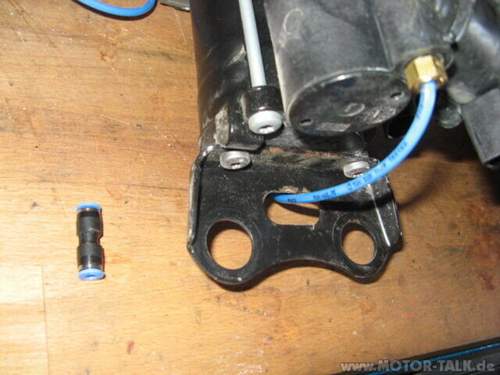

Ein Hinweis noch...wie schon vorher erwähnt war mein Druckschlauch vom Kompressor zum Ventilblock auch schon fast durchgescheuert.Es macht Sinn diesen Punkt mal zu checken, da auch hier Luft entweichen könnte.
Der Luftschlauch liegt zu nahe an einer Blechkante...neuere Modelle haben an dieser Stelle einen Kantenschutz 😠
Wenn der Schlauch hier kaputt ist, könnte er mit einem Schlauchverbinder (4mm) geflickt werden...habe mal ein Foto angehängt mit der Stelle wo der Schlauch scheuert und mit dem Schlauchverbinder zum flicken.
