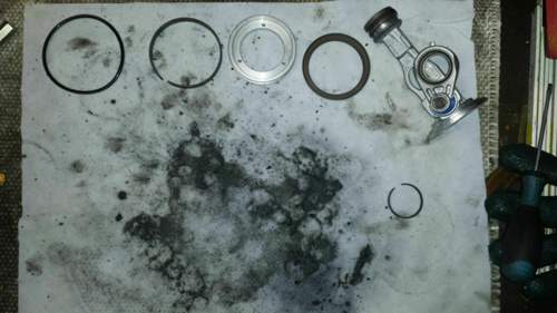

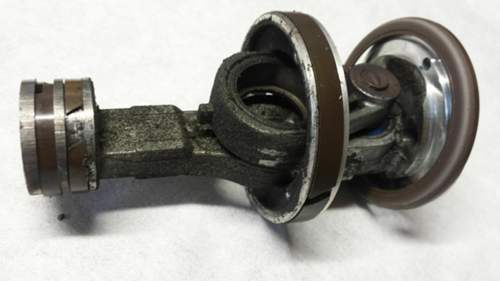

Habe einen zweiten filter verbaut nachdem ich gesehen hab wie der kompressor von innen aussieht, schaden wird es bestimmt nicht.
Der kolben war 4/10 mm verschlissen.
(Das schwarze auf dem weissen tuch kam alles aus dem kompressor)

Hatte das selbe Problem beim 530d E61.
Der Schlauch der vom Kompressor in den Radkasten geht ist die Luftzuführung zum Kompressor.
Da der Kompressor federnd gelagert ist bekommt dieser Schlauch durch die dauernede Bewegung Risse.
Durch diese Risse wird vor allem auf staubigen Strassen Staub angesaugt welcher die Dichtmanschetten im Kompressor zerreibt.
Mit etwas Geschick und Werkzeug kann man den Kompressor zerlegen und die Dichtungen durch passende O-Ringe ersetzten. Aber Vorsicht, die Teile des Kompressors sind aus Aludruckgus und können bei der Demontage leicht brechen.
Den Schlauch vom Kompressor habe ich bis zum Radkasten erneuert.
Seit einem Jahr (20000km) läuft das Ding ohne Probleme.

wo hast du die information her? Kann mir rein technisch/theoretisch kaum vorstellen das dies funktioniert. Die "kolbenringe" sind aus einer art kunststoff die scheinbar ohne schmierung die mechanische bewegung aushalten (eine art teflonverbund?). Wie sollten das O-ringe je aushalten? Den kompressor zerlegen ist kein hexenwerk. Schade das man den kolben nicht einzeln bekommt.

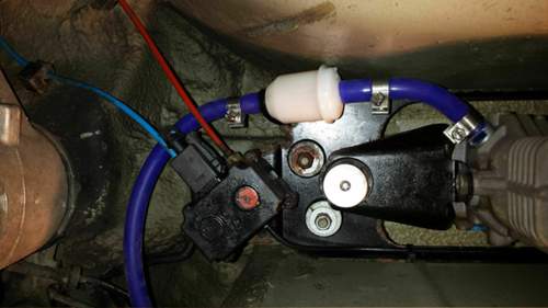

Der Ansaugschlauch ist weniger das Problem.
Der dünne Kunststoff-Druckschlauch, der vom Kompressor zur Verteilerweiche (li/re) geht, war an der Kompressoraufhängung durchgescheuert.
Hab dann das Loch mit dem Lötkolben(!) provisorisch zugeschmolzen bis ich im Druckluftzubehörhandel einen passenden Druckschlauch (mit neuer Hohlmutter und Konus) besorgt hatte.
Dieser Schlauch ist wiegesagt mit einem Konus und Hohlmutter im Kompressor festgeschraubt und per Steckkupplung (den Ring drücken, dann Schlauch ziehen!) in der Weiche drin.
Neuen Schlauch zum Schutz vor erneutem Durchscheuern mit Gewebeschlauch (Benzinleitung) überzogen, montiert, fertig.

Die stossstange muss nicht weg es reicht eigentlich die Abdeckung zu entfernen.
Heb66: Wie Dorfbesorger schon gesagt hat, die hintere Stoßstange muss auf keinen fall ab. Nur die Unterbodenabdeckung.
Das der Ansaugschlauch weniger ein Problem ist würde ich nicht so sagen. Wenn der Dreck zieht dann nützt dir die neue Druckleitung auch nicht viel. Also Wenn man einmal dran ist, dann den Ansaugschlauch auf jedenfall prüfen. Am besten abmachen und genau anschauen (Bei mir hat man die Risse kaum gesehen/erst im ausgebauten Zustand)
Ok. Das mit der Stossstange weiss ich nicht mehr so genau :-)
Der Ansaugschlauch war bei mir nicht das Problem, aber natuerlich sollte man den sich anschauen.
Ich hab bei meinem neuen kompressor einen Ansaugschlauch dran wie ne benzinleitung. Den werde ich alle 2 Jahre wechseln. Feddich. Dass die druckschläuche kaputt gehen ist natürlich möglich aber meistens sind die ansaugschläuche verantwortlich für vorzeitigen Verschleiß
