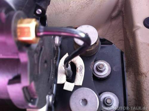

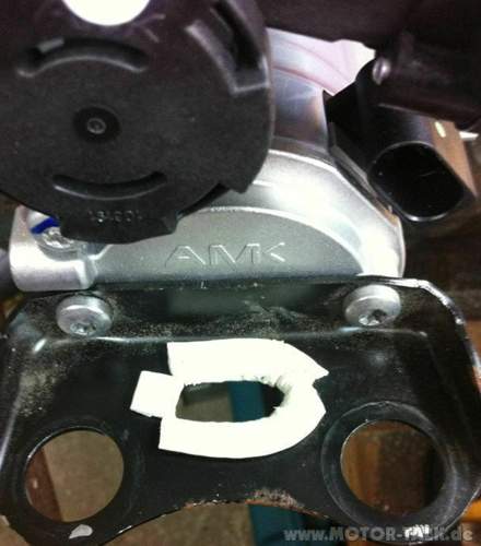

Hallo und guten Morgen,
nun mein Statement. Der Wagen ist hinten "unten". Der Kompressor laeuft unheimlich lange, aber der "Arsch" bleibt unten. Dann den Kompressor freigelegt, den schwanzen Schlauch (Kompressorausgang) abgezogen und nochmal den Kompressor laufen lassen, Daumen auf das Loch....kommt nur ein "Lüftchen".
Diagnose > Totalschaden.
Kompressor ausgebaut und in Augenschein genommen. Sonstige anbauteile in Ordnung. Mit "Miessler Automotive" gemail und telefoniert, nur einen neuen Kompressor mit Relais bestellt. Am naechsten Tage geliefert worden. Arbeitshose angezogen und los. Zuerst Relais gewechselt. Dann den Kompressor gewechselt. Die Verkleidungen noch abgelassen. Mit Aufregung und einem guten Gefuehl die Zuendung an........der Kompressor laeuft.......und.......dauert unheimlich lange......aber dann......der Wagen hebt den "Arsch".........Passt.
Resueme: Ich kann die Firma Miessler Automotive nur waermstens empfehlen. Kompetent, Freundlich und nicht auf das "Wie komme ich ganz schnell an dein Geld" fixiert. Super !!!
Wenn die Arbeit sorgsam, sorgfaelltig und ordentlich ausgefuehrt wird, sollte es ohne Probleme funktionieren.
Ich habe Kantenschutz verbaut, siehe Bild.
Bild-3
Bild-2
Bild-1
