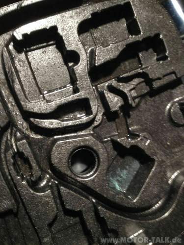

Du musst die Plastikverkleidung unter dem Reserverad entfernen, um zu den Steuergeräten zu kommen.
Ist etwas frickelig, weil das Teil ziemlich sperrig ist, aber es geht.
Ich habe kein Ersatzrad, aber ich denke, bei dir wird es nicht viel anders aussehen, als bei meinem LCI.
Hier hab ich noch ein Beispielbild gefunden:
http://data.motor-talk.de/.../...fileminimizer-7782540618476473499.JPG

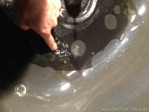

Deshalb ist es sehr wichtig, dass man bei erhöhter Feuchtigkeit im Auto der Sache auf den Grund geht. Die Reserveradmulde säuft nicht von heute auf morgen ab. Das dauert Tage wenn nicht sogar Wochen bis sich elektrische Ausfälle bemerkbar machen.
Hast Du ein Panoramadach?
Ja hab ein Panoramadach und ich wusste schon das das Wasser vermutlich daher stammt.
Ich glaube meine Steuergeräte Hab ich gerettet. Nur die 3 Relais sind definitiv baden gegangen und sin angelaufen. Wofür sind die?? Niveau?

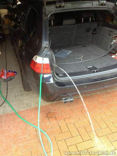

Erstmal schlafen und morgen dann Ablaufschläuche reinigen. Hat jemand nen Link zu einer effektiven Anleitung mit wenig aufwand? Wo geht der schlauch lang und wo fängt der hinten an? Wo er endet ist bekannt.
Ich habe meinen damals so trocken gelegt.
Ist der längere Weg aber damit weißt Du sicher, dass die Ablaufschläuche frei sind. Außerdem kann man so auch gleich die Führungsschienen des Dachs reinigen
Entferne bei dieser Aktion auch gleich die Kreuzventile unten an den Ablaufschläuchen.

Eines davon ist für die Niveauregulierung. Mach alle drei neu und sprüh die Kontakte mit einem geeigneten Reiniger ein. Gleiches rate ich Dir für die Steuergeräte, ich würde diese öffnen und mit einem speziellen Spray für Platinen behandeln.
Hier ein Bild von einem HKL Steuergerät welches einige Wochen in der Reserveradmulde "herumgeschwommen" ist:
HKL U-boot
