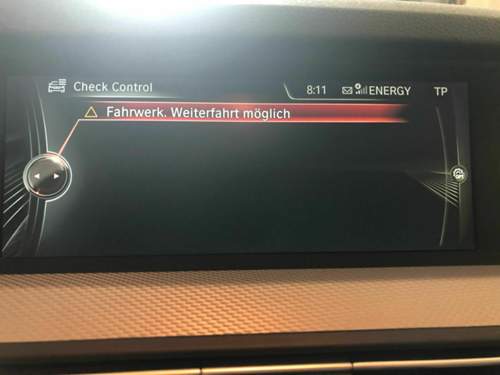

Seit Heute morgen ärgert mich die Luftfederung meines Wagens.
Beim Losfahren vom Parkplatz und die ersten km über relativ schlechte Pflasterstrassen war noch alles ok.
Erst auf der Landstraße stellte sich plötzlich ein gewisses Go-Kart Feeling ein. Kurz darauf kam auch schon eine Meldung im Check Control Display:
Fahrwerk. Weiterfahrt möglich

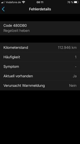

Bin dann beim nächsten Parkplatz rausgefahren und hab mir den Schlamassel angeschaut. Fahrzeug ist hinten auf beiden Seiten down. Ein Zuschließen und Aufwecken des Fahrzeugs brachte auch nix, außer die Erkenntnis dass der Kompressor hörbar zu laufen scheint. Allerdings tut sich am Höhenstand rein gar nix, also auch keinen Millimeter. Mit BimmerLink habe ich quasi eine erste Onboard Diagnose gemacht mit folgendem Fehler: Code 480DB0 Regelzeit Heben.
Die Luftbälge wurden beide schon einmal getauscht, links 05/2018 und rechts 01/2020.
Ich denke und hoffe, dass die auszuschließen sind, zumal es kein „Platzen“ oder „Zischen“ gegeben hat.

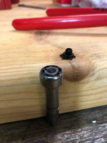

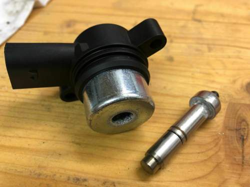

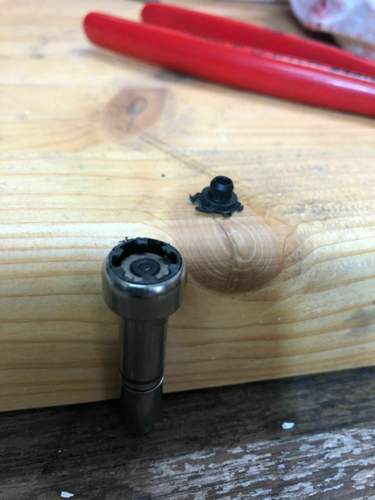

...Heute kam nun das bestellte Ersatzteil aus GB.
Habe das neue Ventil gleich getestet und mein Verdacht bestätigte sich:
Ohne Strom lässt es keine Luft durch, mit Strom lässt es Luft ab.
Die Versorgungseinheit habe ich nun also einmal zerlegt, komplett gereinigt, das Ablassventil getauscht, alles wieder montiert und getestet > Funktioniert wie ein Neuteil!
Fazit: Meine „alte“ Luftversorgungseinheit war also für den Materialeinsatz von ca. 30€ instandzusetzen 😉
Das alte Ventil habe ich anschließend zerstört, um der Sache noch näher auf den Grund gehen zu können.
Wie ich vermutet hatte, war die Korrosion die Mutter allen Übels. Der Kleine federbeaufschlagte Kolben war einfach festgegammelt im Zylinder.
Habe noch ein paar Bilder reingepackt in den Beitrag.
So kann also jeder halbwegs begabte Schrauber diesen Schaden mit Standardwerkzeug und für kleines Geld fixen. Ich hoffe, dass ich helfen konnte.
