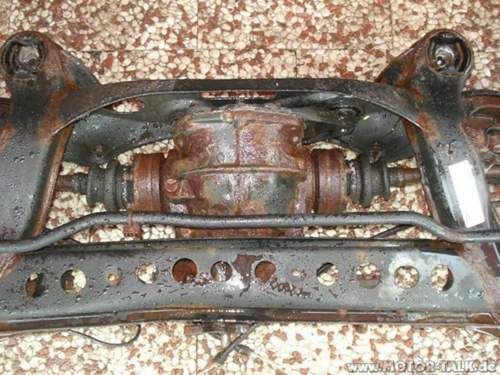

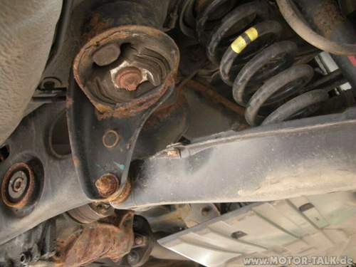

Es sind die gemeint, die die hinteren sind, wenn man mittig unter dem Wagen steht.
Der MB-Meister und ich standen drunter und er meinte klar, dass das ohne Ausbau der Achse nicht zu machen sei.
Die Gummilager sind enorm fest verpresst, 12 J. drin und sind schon im Normalfal nicht ohne Gewalt (Hammer u Meißel) zu entfernen.
Nur eine Presse allein schafft das nicht. (alles sein O-Ton).
Ich versuche mal ein Bild, dass ich im Netz gefunden habe, einzustellen, um es deutlicher zu machen.
Das große Gummi, mit der Schraube in der Mitte, ist gemeint. Befindet sich in dem 11:30 Uhr Bereich des Bildes und ist fast Handtellergroß.
Das zweite Bild, einer ausgebauten Hi-Achse, zeigt die betr. Gummi-Lager im oberen Bereich (auf 10:30 und 13:30), resp. die Reste davon.
Ich weiß nicht, ob ich mit dieser kniffligen Arbeit bei (m)einem "Alle-Fabrikate-Schrauber" wirklich gut aufgehoben bin.
Immerhin wird viel Spezialwerkzeug und ~wissen gebraucht und das Risiko z. B. einer in sich verspannten Achse, (da man alle Schrauben zu früh, nämlich noch auf der Bühne fest angezogen hat), will ich nicht haben.
Wäre gut mal zu erfahren, ob andere hier diese Arbeit (der HINTEREN HA-LAGER) schon bei anderen Werkstätten haben machen lassen.
Und nat. voll zufrieden waren mit deren Arbeit :-)

Ein Mißverständnis ! Ich meinte die beiden Hülsengelenke an den Federlenkern der HA .
Hallo Volker
Die hinteren Lager gehen nach unten raus, die vorderen nach oben (immer in Fahrtrichtung gesehen).
Habe bereits beide (vorne/hinten) selber gewechselt. Eine Bühne und Schraubererfahrung vorausgesetzt ist das keine allzugroße Sache. Die Lager müssen von innen heraus zerstört werden, die letzte Hülse habe ich mit einem scharfen Meisel eingeschlitzt, dann ist die Spannung weg, wird auch bei DB so ähnlich gemacht, die machen es mit einem Ausziehwerkzeug, ich habe es mit dem Getriebeheber gemacht. Wenn die alten mal drausen sind hast du gewonnen, das "Einpressen" ist ein Kinderspiel (ordentlich Flutschi drauf).
