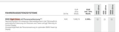

@LennartAC schrieb am 15. November 2019 um 23:59:56 Uhr:
Hab das Nightvision im F13 testen können ca ein Jahr lang und es hat weder im HUD Personen markiert, noch Passanten angeleuchtet
Der 6er hatte kein Markierungslicht, allerdings die Warnung im HUD hatte er schon.
Siehe Anhang
Sieht dann so aus:
https://youtu.be/3OiJyGdBzWs
Die meisten der Fürsprecher hier im thread sehen wohl das Markierungslicht als die wesentliche Funktion.
Das läuft dann so:
https://youtu.be/sp3AtMphBZ8
(Hier noch F1x, aber aus Fahrersicht ist das gleich trotz technisch anderer Lösung)

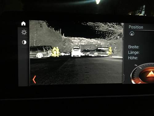

also ich würde mal so sagen. Wenn du so ziemlich volle Hütte hast und noch ein bissl Geld (2320€) übrig hast, dann würde ich mir es gönnen - als Sahnehäubchen sozusagen. Es ist nicht überlebenswichtig. Du bist doch vorher auch ohne NiVi gut durchgekommen. Leute hast du bestimmt auch keine umgefahren und Tiere werden nur in der Ferne erkannt,weil der Aufnahmewinkel begrenzt ist. Aber wie passieren denn die meisten Wildunfälle. Nicht wenn das Tier auf der Straße steht sondern wenn es 5 m vor einem aus dem Gebüsch auf die Straße gesprungen kommt. Da hilft das NiVi auch nicht. Bei Regen und Schneefall funktioniert es noch ganz gut. Bei dichtem Nebel, insbesondere Eisnebel nur bedingt. An vorausfahrende Autos sieht man dann nur noch den heißen Auspuff, auf dem ansonsten schwarzen Bildschirm, durchschimmern. Bei Personen ist es ganz gut, wenn die angeblinkt werden, damit die auch Bescheid wissen und ein bisschen aufpassen und nicht auf der Straße rumeiern. Größere Hunde werden auch erkannt, wenn sie sich quer zu einem bewegen. Wenn sie sitzen oder entlang der Fahrbahn laufen sowie kleinere Hunde oder Katzen nicht. Größter Vorteil für mich ist, dass man bei blendendem Gegenverkehr checken kann ob sich was auf der Fahrbahn befindet oder nicht. Da guck ich dann mit einem Auge auf den Bildschirm.
Mein Fazit: kann man haben, muss man aber nicht. Es ist schließlich sauteuer - aber cool!
